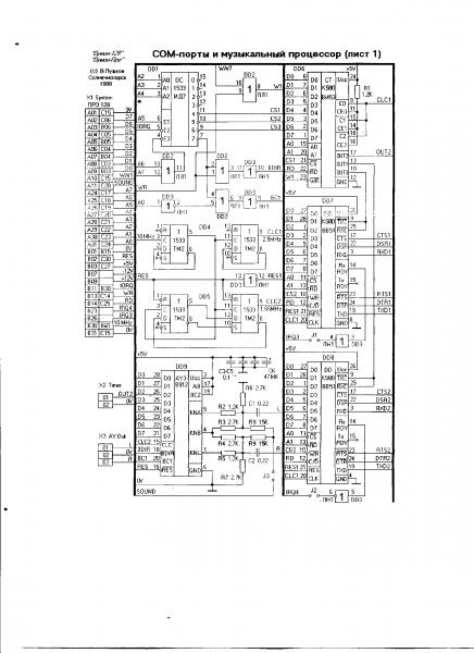

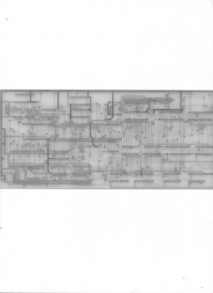

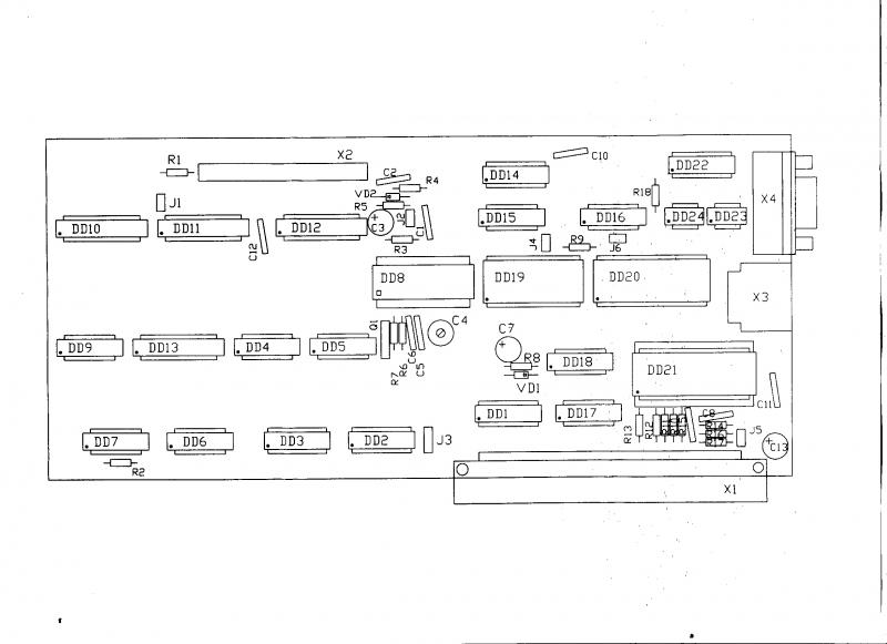

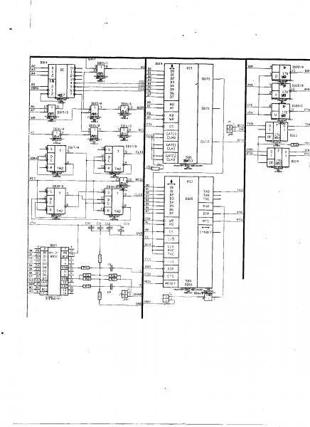

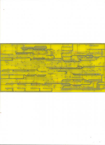

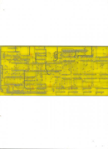

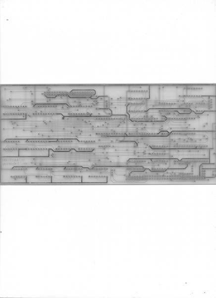

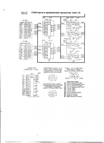

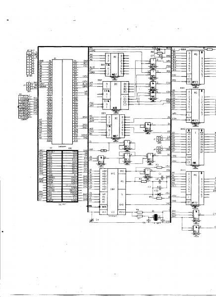

Вот как и обещал,получите,как говорится и распишитесь.Получил сие в мае 2003,до сих пор лежит,думаю когда нибудь соберу(после того,как "сваяю" Орион 512).
В письме Смирнов пишет уточнения по сборка Мультикарты.Вложение 60612Вложение 60613Вложение 60614Вложение 60615Вложение 60616Вложение 60617Вложение 60618Вложение 60619Вложение 60620Вложение 60621Вложение 60622Вложение 60623

Схема и ПО (ORDOS) разрабатывалась и с возможностью применения и адаптации для Ориона-128
Просто у меня на ходу был ПРО который почти все время работал в режиме 128 на 10 Mhz (оно же быстрее чем ВМ80 на 2,5)
при компиляции указываешь ключ для чего собирать и всё
Правда для 128 предполагалось использовать монитор версии 4.10

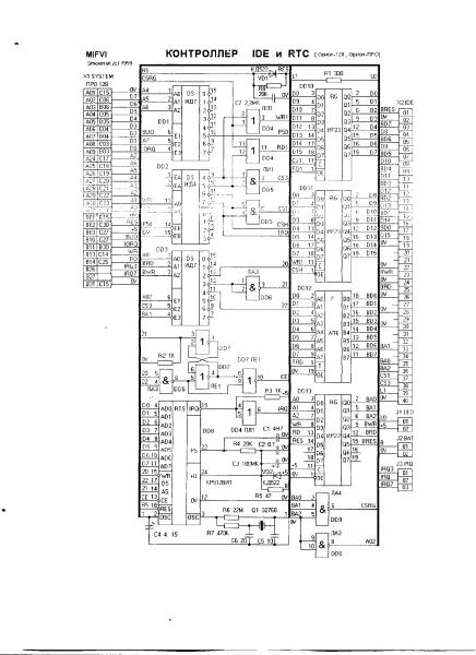

Вопрос к знатокам устройства часиков (512ВИ1) на плате IDE-RTC. Дошли руки пописать под них ПО, всё прекрасно работает, но есть большой и неприятный глюк! Если после любого обращения к часам выключить питание компа, то комп не стартует (на экране хаотично мигающий мусор). Аппаратный сброс не помогает. Помогает только выключить и подождать 20+ секунд. После (видимо глубокой разрядки кондёров по питанию) комп стартует и работает нормально. Глюк стабильный. Если не обращаться к ВИ1, то комп выключается-включается нормально. Пробником в железку пока не лазил, но по симптомам полное ощущение, что эта самая ВИ1 при старте "светит в ШД" и т.о. мешает работе ЦПУ. Вероятно, после обращения к ВИ1, её нужно как-то специально переводить в сон, но как?
Я перерисовал с "китайского" на "русский" причинный участок схемы:
https://pp.userapi.com/c637424/v6374...l5HufL7yvo.jpg
Вижу некий "рассыпной" триггер на рулёжку чипселектом ВИ1, активируется он похоже стробом адреса ВИ1 (AS), а вот с деактивацией я не понимаю что там наворочено...
Никакой документации по программированию нет (или у кого-то есть?). Есть чужая утилита работы с этими часами, там никаких откровений, и с ней глюк тот же самый. Как понять задумку авторов?
В 90-х я запускал ВИ1 по инструкции из Радиоежегодника-89 (легко прогугливается в djvu), в т.ч. и начальную программу использовал сначала именно ту что публиковалась там, только перевел в мнемоники Z80, она потом "обросла мясом", перетекла в драйвер для CP/M и т.п. Но инициализация и режимы скорее всего остались "как в учебнике", и описываемой проблемы я не припоминаю. Кстати, режимы используются другие чем например в VC Ориона-ПРО (например режим BCD-счета, возможно и другие). А проблема на всех экземплярах ВИ1 воспроизводится?
