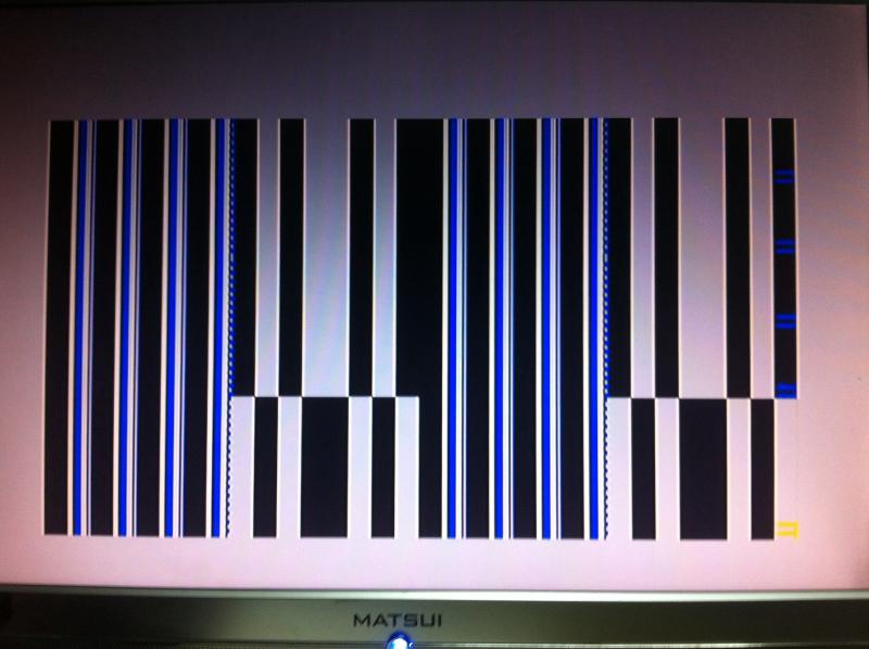

Доброго времени суток товарищи!
Подскажите что с матрацем у Робика.
p.s
подключаю без клавиатуры
Вложение 50805
Mister, что-то с мультиплексорами адреса ОЗУ. проверьте район d8-d10 для начала. проверьте монтаж (пайку, дорожки и т.д.). доходят ли от них до микросхем ру6 по схеме. скорее всего обрыв где-то.
---------- Post added at 10:50 ---------- Previous post was at 08:50 ----------
да, и еще желательно прошить тест-пзу для проверки озу полностью.
Спасибо!
Нашел залипуху на ША между A3 и A13, возле мультиплексора А3(D29)
Вложение 50810
