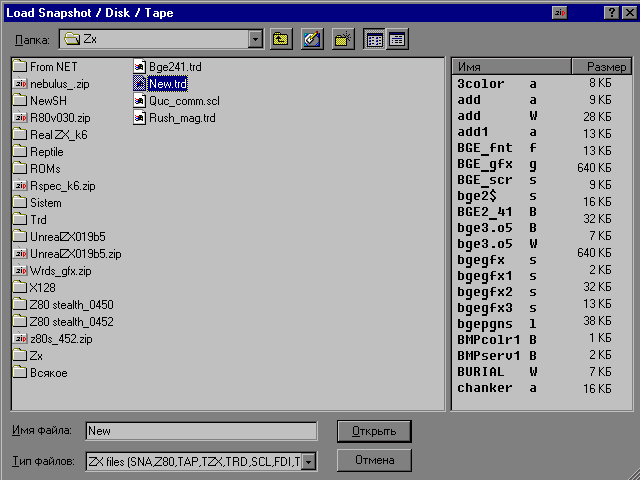

Скажите, это только у меня Унрил сохраняет изменённый образ SCL в TRD не 640, а увеличивая до 688 кБ? В результате спектакулятор его не признаёт.
Это баг или фича?
это не баг и не фича, это склероз ))
многие забывают обновлять эмулятор и юзают старые глючные версии. 0.38.2 делает нормальные trd, уж сколько раз твердили миру об этом.
