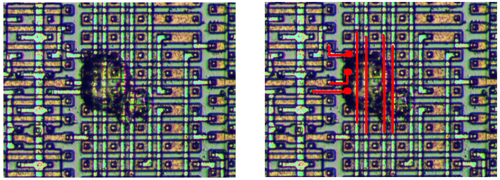

1. На проверку флага V в PLM проверки условий (PLM_BRA), видимо, уже не хватало места, и проверку флага V сделали через проверку флага Z (PSW & 0x02). Что на 4 такта замедляет деление, но ввиду и так достаточно длинного его выполнения, особой роли не играет.
2. В конце деления запись результата в R7 проверяется стандартным для обычных двухоперандных инструкций методом. Однако, ввиду того, что Rd и Rs у команд EALU поменяны местами, эта проверка является некорректной.
3. Не смотря на то, что я всячески стараюсь не менять названия сигналов, данные @Vslav'ом, тут все же пришлось заменить /WAIT_DIV на DIV_Z, ибо никак не соответствует.
4. Каждый из столь емких шагов EALU делается за 4 такта, за исключением проверки флагов, которая всегда делается за 8 тактов.
5. В блоке констант не нашлось констатны 0xF3, поэтому для этого пришлось воспользоваться хитрым образом констатной из блока векторов прерываний 0x0C (BPT), инвертируя ее.
6. Из-за того, что в случае деления на ноль или переполнения, используется модификация PSW (сброс флагов N и Z), а так же нестандартное копирование PSW в CPSW, блокировка CPSW при запрещенных прерываниях в HALT-режиме не сработает.

А все потому, что приляпывали деление, когда вся основная структура процессора уже была сформирована.
Нет проверки V? Не беда, проверим через Z.
Нет блока обнуления N и Z. Тоже ерунда, занулим через константу. Нет констатны? Возьмем из блока прерываний. CPSW не обновится... тогда принудительно обновим CPSW. А... тогда в HALT-режиме с запрещенными прерываниями испортится CPSW. Да, плевать, кто заметит)
Ну что ж, диагноз товарища Саахова полностью подтвердился.

Да нет, не в том дело.
Чтобы проверить флаг V, делается ACC=PSW&0x02.
Затем уже по результату этой операции устанавливается или не устанавливается флаг Z. На регистр PSW это никак не влияет, потому что результат в PSW обратно не копируется.
А потом уже по этому флагу Z принимается решение, туда идем, или сюда.
Просто в матрице PLM_BRA нет комбинаций, позволяющих проверить отдельно флаг V. Но есть комбинации, позволяющие проверить флаг Z. Поэтому и едет поезд в Киев через Магадан.
Правильно. Что тут противоречит моему описанию? )
Еще раз на пальцах.
В регистре PSW имеем установленный бит V. T.e. 0x0002.
Делаем ACC = PSW & 0x0002.
Если в результате ACC = 0 (бит V не был установлен в регистре PSW), то устанавливается флаг Z.
Если в результате ACC = 2 (бит V был установлен в регистре PSW), то флаг Z обнуляется.
Флаг V и не должен устанавливаться. Устанавливается флаг Z по которому определяется, был ли установлен флаг V.
Видимо, потому что сначала закодировали матрицу PLM_BRA, а потом оказалось, что расширенной арифметике этого не хватает.
Для команды SOB была написана проверка флага Z. Ей и воспользовались.
