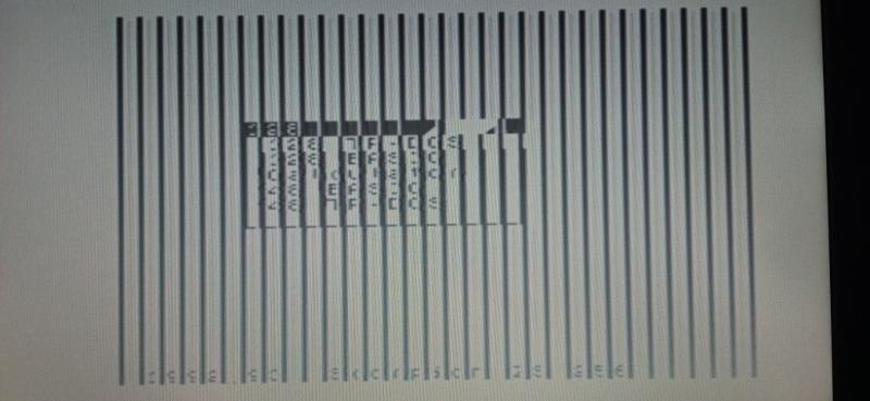

Возвращаюсь с новостями.
Пришли ИРки. Заменил. Стало лучше))) запускается, правда судя по всему все же память битая.
Вложение 77084
И попутно вопрос: Не смог подключить pal coder. Изображение все равно ЧБ, и сильно греется микросхема. Игра с подстроечными резисторами результата не принесла(( Pal coder был исправный, могу конечно еще разок проверить, но сомневаюсь что дело в нем.
Ага, это уже легче.
Раз запускается, значит память НЕ БИТАЯ, скорее всего. А битый сдвиговый регистр, который читает байт данных из видеопамяти, а потом выплевывает его в видеовыход. Смотри D39, на крайняк - D40.
Как вариант - "грязные" сигналы синхронизации. Телевизору хватает, а тонкой душевной организации кодера - уже никак, сбивается. Но это уже осциллом надо ловить, или тупо менять цепочки сигналов СС и КС.
