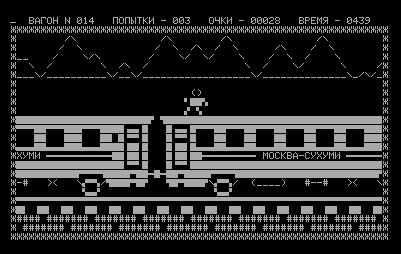

Ай маладес! :)
http://s02.radikal.ru/i175/1111/3b/ac1fb0d649f2.jpg
Красота же :) Почти ANSI графика.
---------- Post added at 00:25 ---------- Previous post was at 00:05 ----------
Графические игры так не отобразить. И инструмент надо писать извлекающий текстовые изображения из дампов.
У Апогея два знакогенератора, три стандартных видеорежима 64x24 (шрифт 10 пикселей), 64x24 (шрифт 8 пикселей) и 64x64 (шрифт 4 пикселя), два режима отображения цвета, видеопамять может быть расположена в любом месте. И еще масса нестандартных настроек видеоконтроллера.
Одновременно со своим текстом, графику из игры отобразить будет сложно.
У Апогея цветовое разрешение выше, чем у ZX Spectrum. Два цвета на 3x2 пикселя (один из цветов черный и ограничено кол-во изменений цветов на строку до 16). А при удачном стечении обстоятельств и граф. разрешение выше: 384*256. Еще есть аппаратный скролл. Будет масса свободного времени, обязательно напишу красивую игрушку.
