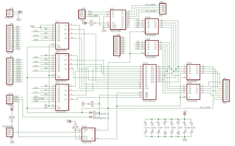

Вопросы назрели по схеме:
https://zx-pk.ru/attachment.php?atta...1&d=1736173232
https://drive.google.com/file/d/1veS...zGwNmK/preview
1. IC6 нужна чтобы данные ОЗУ не падали на ШД процессора? Можно ли заменить на АП6?
2. IC7 нужна чтобы данные при записи в ОЗУ не падали на ИР13?
3. Сигнал /CE_FONT идёт на прямой выход триггера, так и должно быть, ничего не сгорит?
Вложение 81901
1. Да. Можна менять на ап6, как это сделано в Пальмире. Я ставил ап5, что бы не играться с сигналами направления передачи, но ап6 проще для разводки платы.
2. Не совсем. Чтобы небыло конфликта с данными из ПЗУ в момент когда проц обращается к ру10.
3. Не сгорит, т. к. он я вляется выходом для подачи на соответствующий вход ПЗУ знакогенератора, который нужно предварительно отрезать от "земли".
Второй ру10 лучше управлять отдельно. Мне видится это как выбор соответсвующей микросхемы одним из управляющих битов порта се00, там вроде есть незадействованные.
Еще один плюс в пользу отдельного управления озу цвета - в стандартном текстовом режиме можно получить раскраску текста (и при этом не использовать память под атрибуты!) и "писать" хоть черным по белому, хоть белым по черному, а можна как монохром - зеленым по черному, всего один лишь раз заполнив память цвета при старте компа...
Наверное да, но в любом случае надо оставить возможность переключать половинки РУ10 атрибутом, чтобы было два программируемых ЗГ.
Это может очень полезным оказаться для анимации. Я мог бы в своей демке обновлять тайлы в одной половинке ЗГ, а потом переключать половинки. И тогда не нужен программный буфер, а значит демка заметно прибавит в скорости.
https://i.ibb.co/sp5q3B7j/tmp1.png
Предварительный вариант, пока заготовка. Используется бит 4 порта СЕ00 для выбора между ОЗУ ЗГ и цвета. Не реалезовано использование старших битов ЗГ. В данном варианте будет 16 цветов на знакоместо (2 цвета из 16 одновременно, как в Спектруме), при использовании старших битов - будет 32 цвета на строку (два цвета из 32 одновременно). Формат цвета: младший полубайт - чернила, старший полубайт - бумага, BRGI.
P.S. Вместо АП5 поставил АП6 и "по справочнику" развел шину данных, до адресов пока не добрался...
Цвет надо защёлкивать в регистре типа ИР23-27, иначе не будет совпадать со знакоместом.

https://i.ibb.co/b5wLyssy/tmp2.png
Вариант реализации (на IC13 и IC14) порта СЕ00 на Радио-86РК. !CS_CRT берется с выв.9 DD11 (ИД7), сигнал !CS_CRT* подается на выв.22 DD8 (ВГ75). Если сделано по данной схеме, то инвертор на транзисторе T1 и резисторах R3 и R10 не нужен: COLOR подается на выв.10 IC11, FONT - на выв.5 IC11.

Я вот в Вашей схеме никак не могу понять как Вы отключаете ПЗУ шрифта во время работы ОЗУ. У меня в пальмире спецом для этого кп11. Причем пытался развести уже ркшку вместе с этой схемой, у меня технически никак не получается всего три кп11.
Посмотрел Ваши наброски схемы с цветом. По сути именно так и хотел, единственно, раз уж не используются целых 2 бита от ЗГ (6 и7) хотел запрячь поработать их. Но в принципе Вы уже как то додумали включение цвета без их участия. Логику еще не продумывал но судя по запараллеленному адресу получается что уникальный цвет будет запрограммирован каждой строке КАЖДОМУ из 128 символов .

ПЗУ отключается очень просто - сигнал /CE_FONT заводится на ПЗУ знакогенератора. Вы неправильно его подключили в Пальмире, вот здесь я описывал подключение данной схемы к РК:
https://zx-pk.ru/threads/20714-pomec...l=1#post713293
"2. Сигнал /CE_FONT с разъема JP4 "DO" подается на выв. /OE DD12 РК (предварительно отрезав от земли"
Как я уже написал, использование старших 2-х бит с ЗГ я пока не доделал, но вот стал вопрос их применения - если их задействовать, то данную схему нельзя будет использовать в версиях РК где вывод сделан на VGA. Поэтому думаю... Больше уже склоняюсь к мысли их не трогать, и так 16 цветов на строку более чем достаточно, у Спектрума на всё знакоместо так и то умудряются красивые картинки рисовать...
Схему реализации вывода цвета специально сделал так - похожа на Спектрум, легче будет конвертировать графику.
