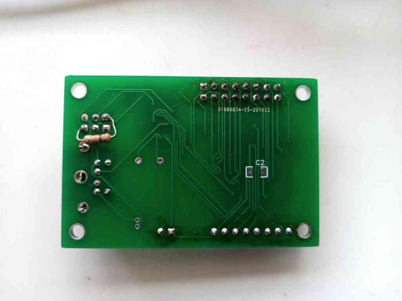

Мне кажется я нашёл причину моих мучений ;-)
Надеюсь будет видно :biggrin:
https://pic.maxiol.com/thumbs2/16421...3253.kbd1s.jpg
Нет, ничего не замечаю.
Неужели непропай? Как всегда, у последнего лапка соскакивает...

Кстати -
На jlcpcb.com заказывали?
Я бы пару изменений внёс :biggrin: - пошире отверстя для электролита разнёс (хотя сейчас 47мкф стоит, но может и такие и такие сделать).
И панельку PLCC - хочешь паяй на плату, хочешь в панельку. Паять её то ещё удовольствие :biggrin:
Ха, начал давить на все кнопки клавиатуры - как на рояле - и она заработала.

https://pic.maxiol.com/thumbs2/16421...83253.kbd2.png
Что делать и кто виноват? :biggrin:

Стабильное проявление, включаю на холодную - контроллер не работает.
По всем кнопкам разом пожмакаешь - начинает нормально работать.
Чудеса.
По даташиту вроде 10к... С питанием все нормально?
