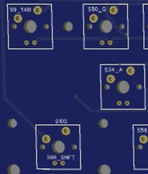

Выгружу для проверки схемку последней версии
https://sun9-39.vkuserphoto.ru/impg/...9d8&type=album
Вид для печати
Проверь разъем х1 на схеме, если всё сходится я закажу платы на днях.

По издеваюсь немного над схемой чтоб выяснить можно ли расширить матрицу до упора (там часть не не задействована по какой-то причине)
У меня такой вариант 30% PS/2 клавиатуры получился. Это под PK SRAM. Под другие машины наименование кнопок можно поменять. Матрица 12х3 Arduino Nano. Кнопка FN меняет раскладки.

Набросок без подгонок к размерам
https://sun9-58.vkuserphoto.ru/impg/...a74&type=album
Пока не надо, это же не ТТЛ, подтянем так, что её не продавить будет. Сначала внутренние пуллапы надо попробовать, они порядка 500к, для кнопок мне этого всегда хватало. Но не на всех входах могут быть. На днях узнаем всё.
У меня оказывается только 168 чипы остались, закал Nano на 328 чипе. Осталось шнур раздобыть.
Пока можно придумать, куда индикатор раскладки прилепить. Отверстия под крепёж, нижнюю деку, если она нужна... Разъём PS/2 будет на плате, чтобы покупной кабель втыкать, или от старых мышей искать всем придётся?
отверстий можно на крутить сколько угодно и почти где угодно, с разъёмом ту наверное проще купить старую мембранку за 50р и от неё шнур использовать или спаять самому с дин5 разъёмом я для ремонта ат\хт клавиатур покупаю UL2547 4х22awg кабель отличного качества с хорошим экраном.
Логичнее под кнопку допустим ФН
Пака примерно так
https://sun9-9.vkuserphoto.ru/impg/-...4c0&type=album
https://sun9-4.vkuserphoto.ru/impg/B...b6a&type=album
