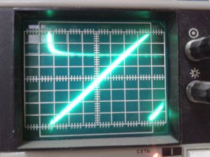

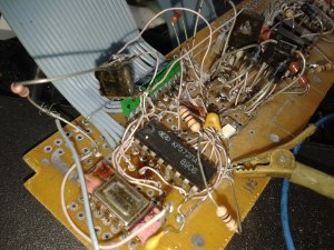

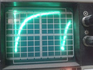

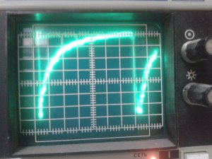

Кто-нибуть проверял осциллограмму на выходе ЦАП ( 572ПА1 + ОУ ) при переборе всех 8 бит - десятичные числа от 000 до 255 с шагом +1 ?
По рекомендациям на ПА1 он не работает с напряжением питания ниже +9 вольт при Uref +1в. - т.е. минимальная разница должна быть не менее 8 вольт, или ключи в ПА1 недостаточно открываются и эквивалентая разрядность падает до 2 раз ( т.е. ЦАП превращается в генератор "ступенек" ).
Проверил на реальных измерениях :
При +5.2 в. питания, опорное +2.60 в. :
https://pic.maxiol.com/thumbs/156243...52886.2448.jpg

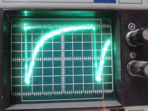

При +10.2 в. питания, опорное +2.60 в. :
https://pic.maxiol.com/thumbs/156243...52886.2447.jpg
https://pic.maxiol.com/thumbs/156243...52886.2449.jpghttps://pic.maxiol.com/thumbs/156243...0706204816.jpg
Переключатель - питание ЦАП или +5в. или +10в.
Бескорпусные конденсаторы - 22 мкф 16 в. Мурата керамика.
С выхода 140УД20 применен RC фильтр с номиналами 1.5 ком и 0.1 мкф - т.к. без фильтра были заметны многочисленные шумы с длительностью импульсов в районе единиц мкс - видимо, за счет медленного ОУ.
MM, по фото я что то ничего не понял , а чего линейности нет ? Что за цифры на черном кране ?

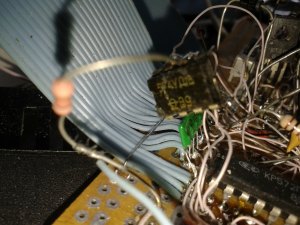

Тоже вот удивлен. На днях обвешу резисторами - т.к. по рекомендациям к применению выход 555 серии ( ИР23 ) надо к +5в. подтягивать резисторами, или "не гарантируется нихрена".
Ослик С1-94 - не фонтан. Но и он показывает ступеньки - т.е. эфф. разрядность при питании +5в порядка 4 бит из 8 шт.

Кстати, ЦАП на простецких 9 резисторах показывал четкую и правильную пилу, а тут - какая-то полусинусоида...
Если мне не изменяет память, то резисторов должно быть 16шт. для правильного ЦАП. Как-то вот так.
Есть и самая классическая Э3 :
https://pic.maxiol.com/thumbs/1544130983.531453657..jpg
Часть Э3 калькулятора на 1806ВМ2. Рабочесть проверена.
Не следует путать токовый ЦАП на весовых резисторах и ЦАП напряжения на лестнице R-2R.
токовый цап и даст такую полукруглую пилу по напряжению , хе

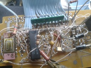

Подтянул выходы 555ИР23 резисторами 2.2 ком к линии +5в.
https://pic.maxiol.com/thumbs/156260...52345.2452.jpg
https://pic.maxiol.com/thumbs/156260...52345.2450.jpghttps://pic.maxiol.com/thumbs/156260...52345.2451.jpg

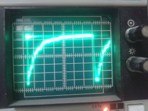

Добавил еще 1 шт. плечо в диодно-конденсаторный мост - теперь при питании ЦАП +14.83 в. при пульсациях 0.02 в., частота коммутации диодно-конденсаторного моста - 25 кгц :
https://pic.maxiol.com/thumbs/156260...52345.2453.jpg
ИМХО - на пару %% увеличился сигнал, форма не поменялась.
MM что то явно не так с твоим усилком , началось с вопроса о ступенчатости GS , тебе актуально , я сниму осцилом и ступеньки и линейность , или риторический так сказать интерес ?
PS <спасибо>
https://pic.maxiol.com/thumbs/156270...52830.2452.jpghttps://pic.maxiol.com/thumbs/156270...52830.2453.jpg
КР574УД1В.
https://pic.maxiol.com/thumbs/156270...52830.2451.jpg
Измерено при питании ЦАП +9.8 в., питание ОУ - +9.8 и минус 9.3 в.
На чистом выходе ОУ чудовищные ВЧ шумы - иглы до 1 в. размахом и длительностью сотни нс., на скриншоте ослика отфильтрованы RC - цепочкой 1.5 к и 0.1 мкф.
