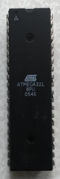

Всем привет! заказал чип на Алиэкспресс для тестера на индикаторе 5110 (1 ревизия). Прислали ATmega32-8PU, программируется, но тестер не работает... Ранее было сказано , что чип д.б. ATmega32-16PU. Т.е., присланный чип не будет работать?
Serg6845, спасибо за ответ! Т.е., должна быть ATmega32-16PU, где 16 - это частота работы чипа? Присланный чип надо вернуть? На что влияет изменение скорости СОМ порта?
