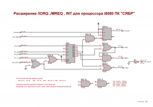

По мативам этои темы сделал расширение для процессора КР580ВМ80 .
https://pic.maxiol.com/thumbs2/17610...0188.docha.jpg
https://pic.maxiol.com/thumbs2/17610...orqmreqint.png
Расширяет возможности процессорной платы i8080 . Теперь и КР580ВМ80 в Сябре может работать с портами ввода-вывода через команды IN OUT как и ВМ85/Z80 . Также обработка прерываний . На время чтения вектора перерывания блокируется сигнал SYNC , чтобы избежать ложные обращения к памяти . На шину данных в основнои плате надо установить подтягивающие резисторы на 10к .
Выходные сигналы формируются в формате /IORQ,/MREQ,/RD,/WR . Как Z80 и ВМ85 . Под этот формат сигналов ориентирована схема Сябра .

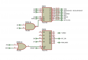

В Сябре предусмотрена возможность включения прерываний для всех используемых процессоров подачей лог. 1 на XS2 pin 43 (INT_ON). Для этого я использовал дешифратор портов и бит D6 порта #FB.
https://pic.maxiol.com/thumbs2/17610...571430188..png
Этот порт уже использовался в Эрике по этомуже назначению . Дешифратор DD1 делит диапазон E0-FF дискретно по 4 ячейки . Назначение выходов дешифратора выбрано условно . /PIO и /KEY - планирую сделать дубли портов STD из адресов памяти , может пригодиться в режиме памяти FULLRAM , при расширении памяти . /ECOLOR - схема расширения без наращивания памяти цвета до 64 цветов на экране одновременно из палитры в 256 цветов . Обозначение остальных выходов думаю понятно из схемы .

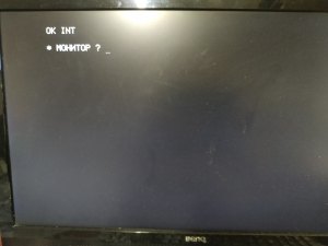

Прерывания проверял простой програмкой .
https://pic.maxiol.com/thumbs2/17611...88.inttest.jpg
В архиве RKS и исходник .

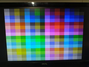

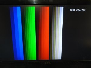

Усложнил задачу .
https://pic.maxiol.com/thumbs2/17611...gigascr8x8.jpg
Гигаскрин 8х8 цветных полос. Режим 8 цветов .
https://pic.maxiol.com/thumbs2/17611...gaskr16x16.jpg
Гигаскрин 16х16 цветных полос. Режим 16 цветов .

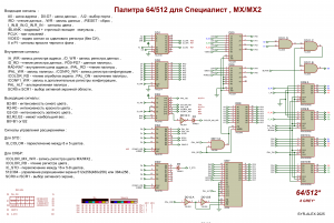

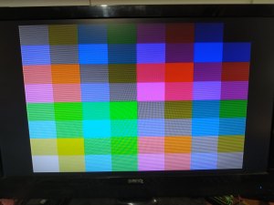

Первое тестирование 64 цветного режима . Базовые цвета .
https://pic.maxiol.com/thumbs2/17611...88.c64base.jpg

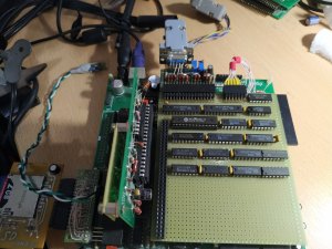

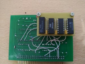

В железе выглядит так .
https://pic.maxiol.com/thumbs2/17611...1022213106.jpg
Схема.
https://pic.maxiol.com/thumbs2/17611...usforspec1.png
