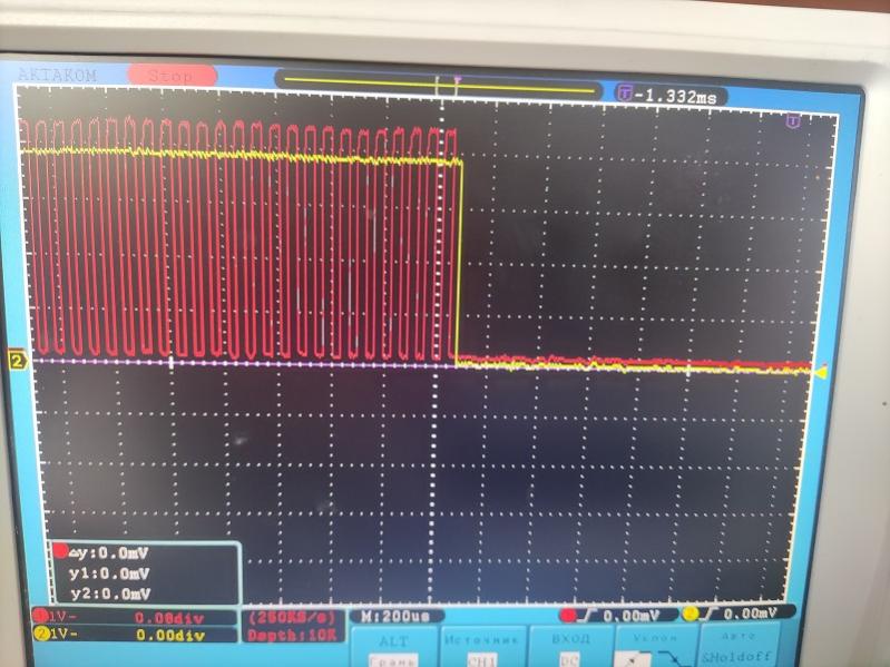

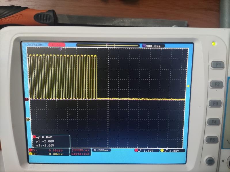

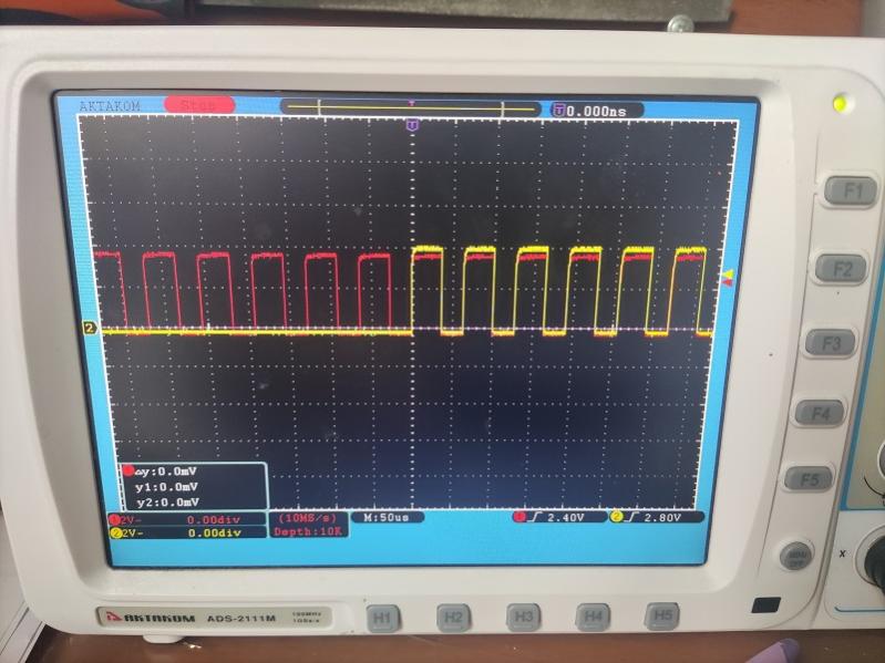

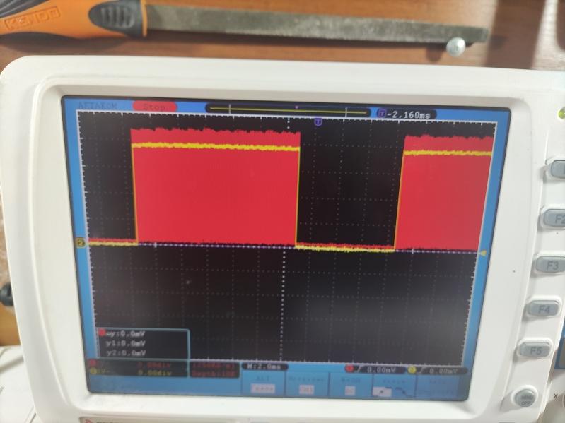

потыкал осциллографом:
Вложение 79027
Сигнал /border на д30 и д31 одновременно. идентичны, всплесков не заметил
Вложение 79028
Вложение 79029
/bk и /border
Вложение 79030
/bs и /border
Добавление: смотреть надо при наличии артефактов
Если сигналы бордюрного цвета на входах мультиплексоров стабильны - то менять их, если нет - разбираться уже с портом
