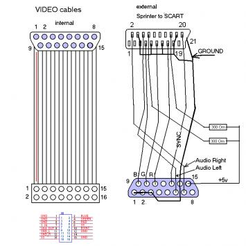

[/COLOR]А почему через ТВ-тюнер ?? У меня палкодер на НЧ-сигнал, здесь где-то покупал, пока валяется без дела, ну и звуковые каналы, левый и правый..
имеется ввиду палкодер по низкой частоте - композитный сигнал черз тв тунер.
не по высокой, а по низкой ...
у мну так и подключено, поавда по S-Video. картинка значительно какчественнее , чем просто пал-композит.
ровно так же большенство народа и подключено - ЖК моник, внешний тв-тунер, и не надо компа ради этого дела.
качество, естественно, оставляет желать лучшего...
но, пока zst не придумал ржб-то-вга - так все и жили...

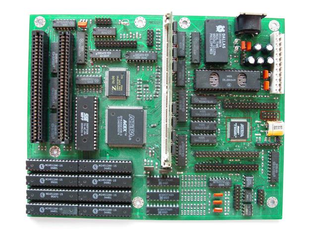

Забрал у Ивана плату Спринтера-2002 :v2_yahoo:
Качество платы отменное.
Завтра он возможно ляжет в больницу, поэтому Питерским лучше пошевелиться сегодня-завтра.

Вот плата , почти-шта в изометрии, она отличается от нашей только микрами кэш, тут их 8 а у нас четыре. Остальные элементы рассматриваем.
Вложение 13792
Выложенным материалом то пользуйтесь.
Вложение 13793
Дмитрий не сейте панику в умах, позиция 46, прочитайте в графе кол-во там стоит 0.
Зато в позиции 92 стоит КД522 (стеклянный такой) стоит 6.
