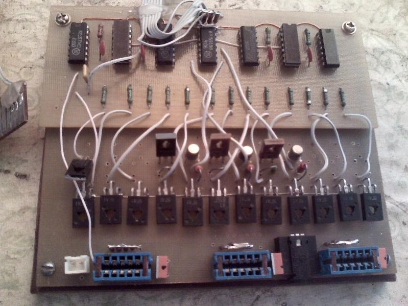

Макс. перемещение получилось 250/250мм (по осям X/Y), шаг 0.21мм. Плюс съёмная ось Z с макс перемещением 25мм, шаг 0.13мм.
Основание из ножек бывшего обеденного стола, механизмы перемещения по осям X и Y - от старых принтеров, по оси Z - от дисковода.
Станок задумывался уже на механические нагрузки (фрезерование, сверление). Скажу сразу, что на счёт фрезеровки максимум он потянет дерево, пластмассы всякие - но никак не металл.
Пришлось переделать схему управления (она должна удерживать постоянно все двигатели в зафиксированном состоянии, чтобы фрезу не уводило в сторону).
Здесь схемы в двух вариантах - для униполярных и биполярных ШД:
Вложение 37049
Здесь платы к ним в формате lay:
Вложение 37050
Внешний вид моего варианта:
Вложение 37051
Соответственно пришлось изменить программы управления (ржака, буквально по 2 строчки).
