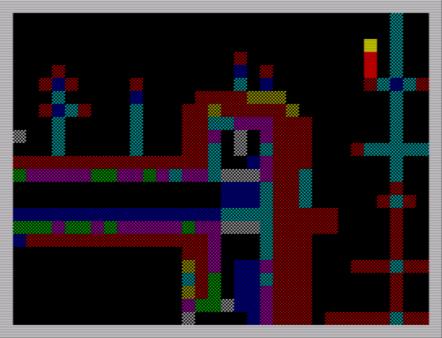

Держи короче. Все уровни кроме большого сделал 128х128. Цвета теперь нормальные, везде без дизеринга и в правильной палитре. Кстати количество цветов везде 12-16. Все палитры вложены в папки - PAL файлы, цвета вручную можно быстро подобрать. Каналы в палитре стандартные - R G B.

это не палитра, а упрощенный вариант, чтобы видеть цвета, как на спектруме.
получается, что порядковый номер тайла из chunk.png соответствует цвету ink+paper. потом файл-карта перегоняется в бинарные данные, код компилится, и можно проверять.
плюс в памяти используется яркость(хотя цвет не соответствует), но в карте уровня задействован бит 7(128), который отвечает за подсветку, когда игрока перемещается.
вот вся раскладка.
кстати говоря
там где маска темно красная - непроницаемая
а там где другой красный, там у героя тень появляется
с тенью я не знаю, как будет, можно тень отрисовывать сразу, но если посмотреть на уровни, то есть нюанс, лучше пока отбросить. вряд ли кто-то от сравнения с оригинал будет воротить нос.

вот результат конверсии лобовым способом. осталось цвета подобрать.
уровень 4-й, где ракеты в ангаре - самый вредный, придется дообрезать..

Ну да, как ты описал - 3 бита инк, 3 бита папер, 1 бит яркость, и самый старший бит не используется. Маску-то как конвертить, во что?

кстати, за ракетами там игрока не видно, как и в воде - еще одно поле "маски":)
и на первом уровне(я назвал 0, начальный) в лоб проверкой не обойдешь.
---------- Post added at 18:19 ---------- Previous post was at 18:18 ----------
да маска ерунда, решаемо. три строчки кода в конверторе)
