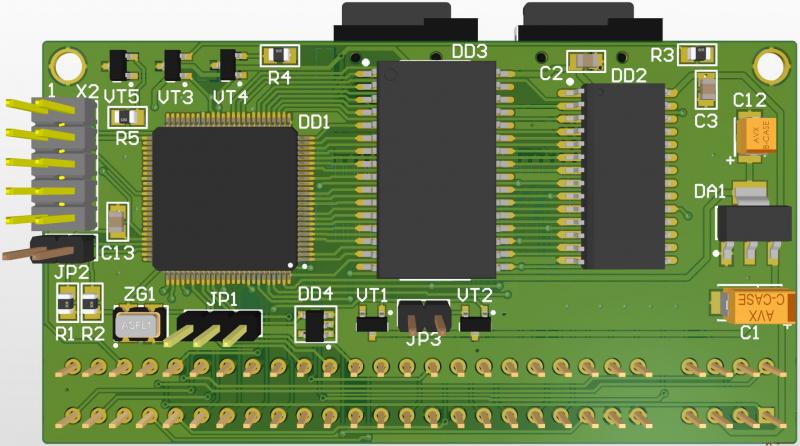

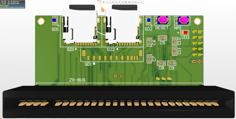

Закончил разводку.
Возможна установка двух микро SD, либо одной SD в укороченный слот.
Перекинул несколько линий на другие порты CPLD. Нужно будет переназначать и пересобирать прошивку.
valerium, если не трудно, проверьте схему на корректность.

Просмотрел, по схеме вроде все нормально, с перепиновкой ПЛИСки проблем быть не должно, тут то, что подано на "только входы", оно там и осталось, а все остальные IO перепрограммируются как угодно, это все пластично.
У меня только вот к чему есть вопросы:
1. Кнопки. Удобно ли то, что они смотрят в сторону корпуса спека или или может лучше все-таки сделать угловые, чтоб нажимать сверху ? SMD или thru-hole, без разницы, они все не так много места занимают.
2. Генератор - не 5070, а что-то меньше (на глаз не опознал). Не слишком ли экзотика, реально будет найти ? Питание у него только 3,3в ?
3. Футпринт под ОЗУшку SOP или TSOP-2 ? Лучше сделать вытянутые пады, чтобы и то, и другое встало.
В том числе и все samsung-и c hynix-ами тоже хорошо встанут.
4. Плат сколько планируется к заказу ? Я б тоже вошел в долю на 1-2 штучки )
Верхняя часть платы будет возвышаться над корпусом, если брать корпус "резинки" и кнопки будет видно.
В принципе, можно сделать и вариант с толкателями вверх. Пока это не принципиально.
В дальнейшем планирую смоделировать и "натянуть" на плату корпус, тогда можно будет прикинуть варианты.
Генератор в корпусе 5032. Они все-таки сейчас более распространены.
Футпринт под ОЗУ в корпусе SOP с шириной 525 mil, но пады я растянул внутрь, чтобы и для корпуса 450 mil было нормально.

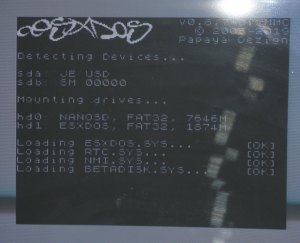

Так кто-нибудь белую плату NanoSD вообще запустил?
Я запустил. julbu запустил.
https://zx-pk.ru/threads/25361-divmm...=1#post1114430
В обоих случаях косяки с линией D0, но в разных местах.
