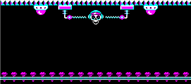

Глюки порождают "современное искусство". Буду бороться с ним :)
Вложение 67115
