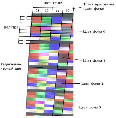

Для собственного лучшего понимания (наконец), как устроены цвета в "Океане", взял скриншот несостоявшейся демы и исследовал его при помощи, значить, головного мозга.
https://www.sensi.org/~tnt23/ok240/s..._explained.png
Вложение 79641
Зачем нужна палитра 111, состоящая из сплошного черного цвета, я не понимаю. Может быть, гасить экран на время рисования?
Более внимательно просимулировал канал формирования цвета (эмулятор http://www.falstad.com/circuit/, исходник прилагаю). Журнальные номиналы резисторов (1к6 и 5к1) дают практически одинаковую яркость фона и переднего плана. То есть в режиме "цвет фона" этот самый цвет фона перебивает цвет переднего плана. Имеем, например, в палитре №5 базовые цвета (синий, зеленый, желтый) плюс один из базовых (допустим, красный).
Но если взять другие значения резисторов, то яркость фона может суммироваться с яркостью переднего плана. Получаем в палитре базовые цвета (синий, зеленый, желтый) плюс один из оттенков базовых (допустим, ярко-зеленый).

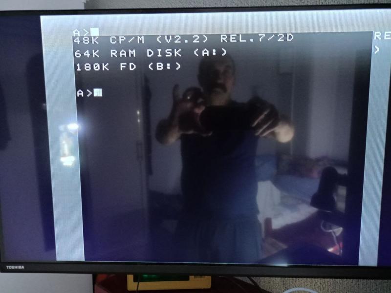

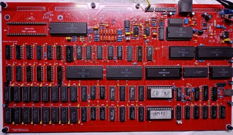

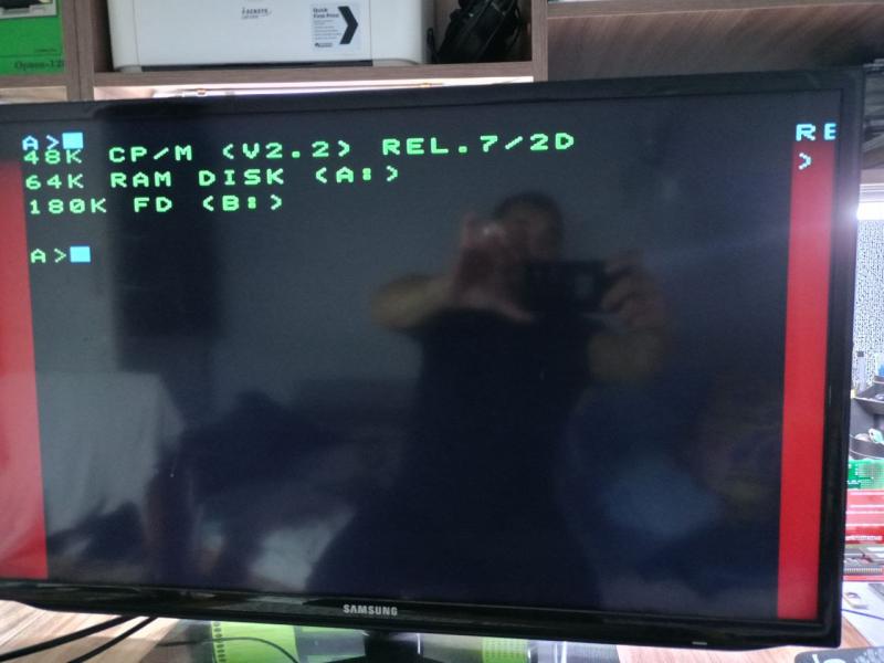

Всем доброго вечера!!! Спаял плату Океан-240, возникла такая проблема с изображением, помощи не прошу но может кто знает где копать....Вложение 80058Вложение 80057Вложение 80056
sergey_sitnik, может, LCD телевизор дурит? какой-нибудь конвертор используете?
В общем заменил кварцевый резонатор на 12,288 МГц удалось вывести нормально изображение на VGA монитор через китайскую плату RGB\VGA конвертер.... Кто скажет так должно быть....?Вложение 80078
Нет, так точно не должно быть. Хорошо бы посмотреть осциллограммы видеосигнала, отдельно строчных и кадровых СИ.
Также хорошо бы проверить правильность прошивки РТ4.
Развертка и с кварцем ровно на 12.0 МГц тоже должна быть приемлемая.
Согласен!!! Как я понимаю о прошивки РТ4 также зависит синхронизация! И еще такой момент временами пропадает изображение но при это все импульсы присутствуют, и это что характерно не у меня одного... Глюки один в один ! Если кварц на 12 МГц то кадровая получается 48 Гц Строчка 15,6 кГц. По идее должно работать.... я тоже с этим согласен. Да и вот еще что если вытащить ПЗУ с СР\М то при запуске турбо монитора.. получается такая картина при любом кварце...Вложение 80079
Прошивка эта...Вложение 80081
sergey_sitnik, прошивка RT4 не соответствует журнальной. Вот журнальная:
Вложение 80084
А ваша больше похожа на "нестандартную", с сайта AZMASTER.
PS вот тут уже сталкивались с различными прошивками - https://zx-pk.ru/threads/29725-quot-...l=1#post995053
Или вот
Если у кого есть файл "журнальной" прошивки , поделитесь если не жалко..
Вложение 80086 Это то что нужно как я понимаю!!
Прошил РТ4 "прошивка по журналу"Вложение 80096Вложение 80096Вложение 80097Вложение 80098
Это изображение через СКАРТ и через "тюльпан" , чрез Китай RGB\VGA конвертер добиться ни чего не получилось
Конвертеру могут не нравится 320 строк в кадре.
Я тоже так думаю
