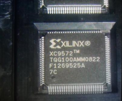

Yo Joe, Юра , вот то ,что нам надо , но очень желательно попросить у продавца фото реального товара , сможешь списаться ?
Это XC9572 7 наносекунд , 5 вольт.
https://item.taobao.com/item.htm?spm...ucket=7#detail
Да, смогу.

Yo Joe, Юра , по вопросу комплектов,
Если плис и память на 5 вольт то надо -
XC9572-7TQ100C или XC9572-7TQG100C , плис 100 ног , задержки можно 7,10,15ns но желательно меньше , и память KM416C4104 или KM416C4100
Если плис и память на 3.3 вольт то надо -
XC9572XL-7VQ64C , плис 64 ноги ,задержки можно 7,10,15ns но желательно меньше , и память LGS GM71VS65163CLT , Toshiba TC5165165AFTS-60 , Samsung K4E641612E-TC60 , TMS465169P

Удалось получить инфу от продавца с Тао. XC9572-7TQ100C стоит 25 юаней за 1 шт.Вложение 67845
