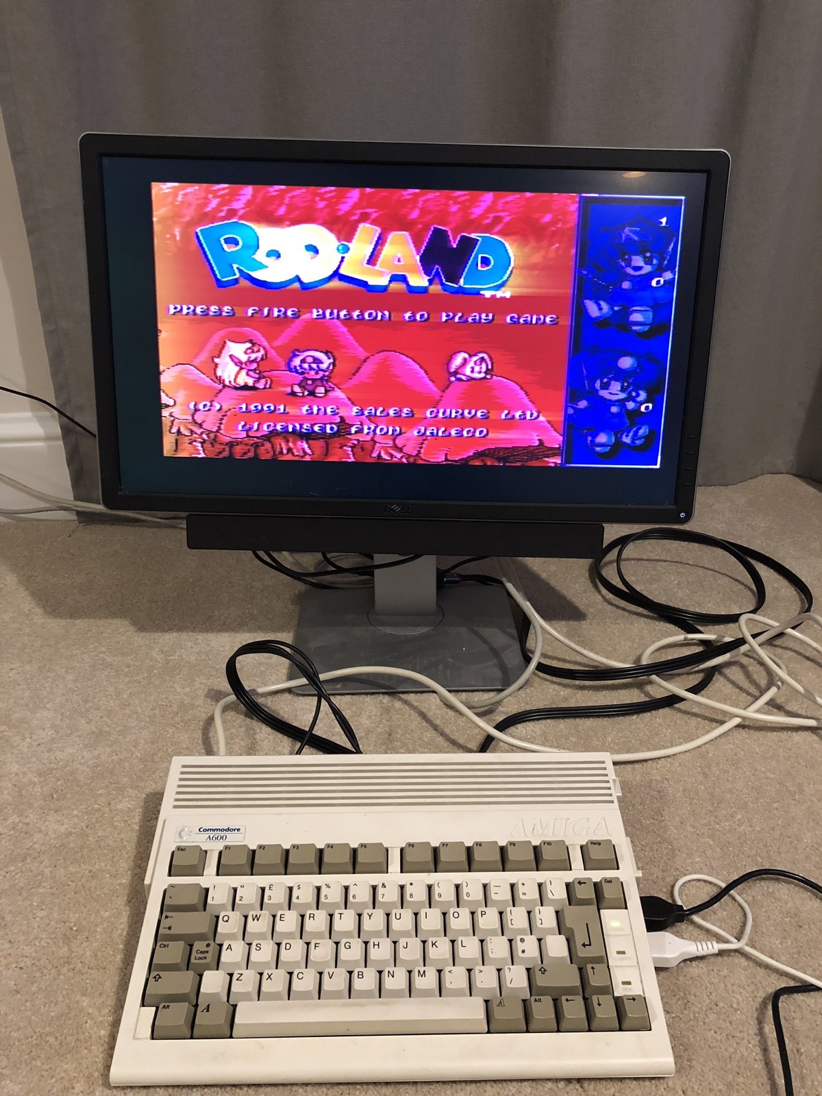

Вопрос: чем почистить корпус от жёлтых пятен?
https://i.imgur.com/0H8DV2f.jpg[свернуть]
http://www.amiga-org.ru/forum/viewto...d64b1b6d5ac185
шильдик а600 не забудь снять - а то облезет
Bobo, я так понял, бабский осветлитель волос 12% поможет.
9-12% достаточно
не факт что за один проход сойдет
в общем кладешь в ванну на полиэтилен (чтоб пена не растекалась) и ждешь часа 3-4
есть ещё вариант с гидроперитом. купить в аптеке и накидать полпачки или пачку в тазик и закинуть туда корпус с кнопками. пусть само там моется)))
Bobo, странно. говорят гидропериту не нужна уф лампа. а вообще зайду после работы в магаз бабский, спрошу от осветлитель 12%. не должен дорого стоить.
И получаешь более красивые пятна как тут - https://zx-pk.ru/threads/30157-otbel...BD%D0%B8%D0%B5
Не любите вы читать , пергидроль , и не надо с клиенками голову морочить ,и многоразовое - https://zx-pk.ru/threads/29606-otbel...l=1#post991460

Купил бабский осветлитель. Ёмкость 50мл, 12% (вроде). Но он там сильно густой. Мне кажется, чуть пожижее нужно. Появилась идея:
купить в аптеке гидроперита упаковку (стандарт). Одна пилюля - 1.5г и содержит 30 - 35% перекиси на 1мл воды. взять 10мл воды, опустить туда 5 таблеток, получу ещё 15% и влить это во флакон с осветлителем. в итоге, крем станет чуть более жидкий (или сильно жидкий), но при этом концентрация перекиси увеличится. или нет?
там ещё в комплекте какой-то активатор. он нужен для моих целей или можно сразу выкинуть?
Sayman, нужен оксид плюс краска
один оксид от перекиси не отличается
а что за осветлитель?

про осветлитель - в комплекте есть проявляющая эмульсия. написано, что содержится перекись водорода. Видимо то, что мне нужно. Есть какой-то порошок - написано активатор. есть ещё один тюбик, написано осветляющий крем. Но тут в нём есть аммиак (от 2%). Что в итоге смешивать? я так понимаю, порошок нужно смешать с эмульсией, в которой перекись содержится. Добавлять крем с этим аммиаком не требуется, да?
Можно и так попробовать отбелить пластик, как вариант: https://youtu.be/yEttOptCT78
Rusazar, самая главная проблема - источник UV. мне его взять сейчас негде. Из-за погоды солнце скрыто. Какой там ультрафиолет, нет его там в нужных дозах. И получается, что балончик это не сработает. или я ошибаюсь и нужно просто больше времени? а если туда накидать гидроперита? взять дополнительно 10 - 20мл воды и там забадяжить из таблеток ещё 15%. да + 12% во флаконе. или нет? в общем, нужно что-то, чтобы не прибегать к ультрафиолету...
Согласен по поводу недостатка солнца из-за зимних условий, но УФ лампы можно взять в том же магазине "Профи" Выбор УФ ламп или почитать в обзорах на MySKU про их многообразие Ультрафиолетовые лампы.
Выбор достаточный. И она пригодится еще не раз и не два.
разобрался. УФ лампа или ложить на прямые солнечные лучи не требуется. требуется именно сам активатор. без него только с УФ. за не полный рабочий день желтизна почти вся сошла. завтра ещё прикуплю другого осветлителя и на сутки оставлю.
