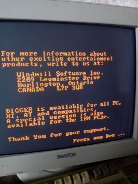

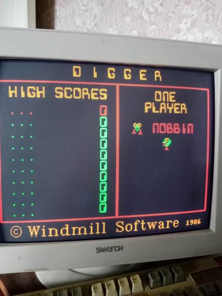

Проверил, работает))! После включения по клавише F8 вместо бейсика теперь появляется такая картинка Вложение 75584 . А потом,ВНЕЗАПНО, запускается ДИГГЕР Вложение 75585Вложение 75586. Причем работает с нормальной скоростью, а не с бешенной. Это прикольней бейсика,Спасибо Sancho45.
Вот эта прошивка Вложение 75587
