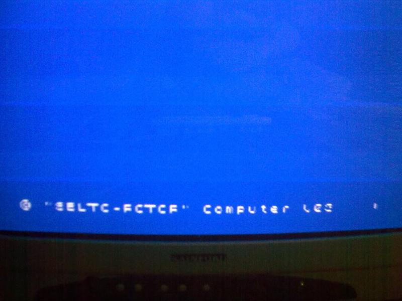

Более развернутый вопрос надо искать кусками по всему форуму. Виной - упрощенная реализация видеосигнала в наших клонах,бедность иными словами(желание сэкономить на количестве микросхем).
Результат - не соответствие частот развертки , проблемы с длительностями импульсов, отсутствием гашения и прочим вещам. Причем для каждого клона - свой набор несоответствий. В робике для экономии корпусов - применили формирователь некоторых сигналов на микросхеме программируемой логики РТ4. Это позволило сократить и так большое число корпусов.
Вот рассказ про переделку видеоформирователя под стандарт пентагона и кварц 14 Мгц.
http://zx-pk.ru/showthread.php?t=21041
Это будет не совсем стандарт но как минимум все заточенное под Пентагон - заиграет своими красками.
