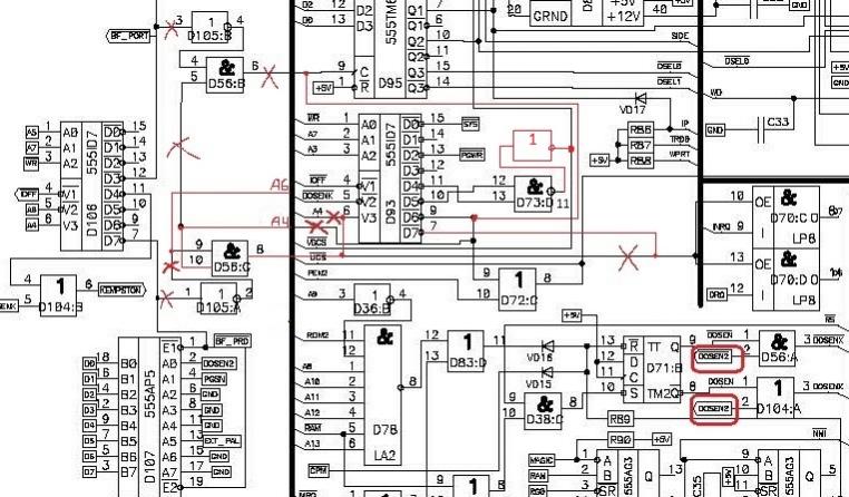

Если "ctrl alt delete " сбрасывает компьютер то менять AT89 нет смысла. 1816ВЕ51 на эту плату нужно еще правильно поставить. Искать ответы нужно примерно с 25 страницы этой ветки форума.
Проверить что внесены все исправления в схему. Есть наглядная картинка с переделками. И добиться "правильного" -KEYRD.

Все, что насоветано я уже сделал. Кроме одного - не порезал D108.1 от земли. И определённый результат есть - ctrl-alt-del сначала не работал, что-то (-KEYRD?) что не приходило на D76 - теперь вроде как приходит (па-крайней мере сигнал на 9 ноге стал другой), секунды при сбросе пинцетом тикают (а не тикали), сброс пинцетом работает (а не работал). И попутно предварительно починена инверсия)

Я почему путаюсь ещё - я не понимаю есть ли связь -KEYRD с переделками DOSEN, а так как исправлялось всё одновременно местами не совсем понятно что мы исправляем той или иной доработкой.

Наглядная картинка - эта же - http://zx-pk.ru/threads/27525-novaya...l=1#post939081
И, главное, как намерить "правильный" -KEYRD?)

Может стоит проверить цепи от входов X10, потом цепи от D103 до D99. и заодно проверить D76 и D71?
Делаю доработки по картинке:
D56.9 соединить с A6. Сверяю с фото и, если я не путаю, D56.9 идёт на какую-то ногу D105. На D105 A6 не нашёл.
В итоге, как паять данное соединение?
Это, кстати, проделал тоже - результаты аналогичные: ctr-alt-del делает недосброс загоняя проц в wait и только после манипуляций с пинцетом. Вернул 11.059, конденсаторы.
