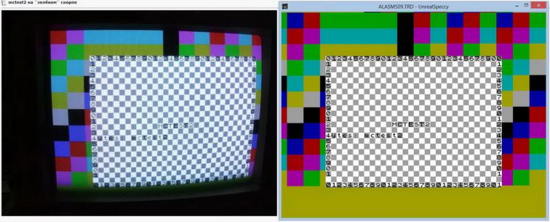

4t у Скорпиона. Бордюр на КП13 сделан. И на картинке видно, что бордюр точно на границе знакоместа меняется.

Слева изображение реального Scorpion ZS 256 Turbo+, справа изображение Unreal в режиме Scorpion ZS 256 Turbo+. Тайминги идентичны! :) п.с. в ZXMAK2 надо учесть 4T!

что-то я не понял что именно нужно учесть, 4T бордюр там изначально был. Картинка в ZXMAK2 2.7.22 (который я выкладывал позавчера) вроде как полностью совпадает с разверткой на фотке goodboy.
сомнение разве что может быть в вертикальном смещении +- 1 пиксел, т.к. фотка немного размытая - не видно где горизонтальные линии на бордюре пересекаются с клетками на папире. Судя по эмулятору - по левому краю между нижними клетками 7 и 8 (на бордюре - зеленый и циан).
Еще может быть неточность +-2 такта в моменте захвата бордюрного колора, т.к. по mctest2 это не увидишь...

все, понял в чем дело, в mctest2 почему-то выравнивание на 0-й такт не работает, поэтому при запуске как повезет - начальный такт может быть от 0 до 3. Сейчас в эмуляторе при начальном такте 2 или 3 изображение смещается относительно фотки реального скорпа.
Нужно попробовать запустить тест на риале несколько раз - появится ли смещение?
хорошо, на днях попробую.
запустил тест много раз. высота жёлтой полосы сбоку всегда была 6пикс, но несколько раз она была смещена на 8пикс вправо.

Я написал новый код, который должен бы по идее работать сразу и на жёлтых, и на зелёных скорпионах. К сожалению, эмуляторы здорово путаются в показаниях относительно точных времянок скорпионов.
Если конкретнее, горизонтально, экран жёлтого скорпиона по версии ZXMAK2 и Unreal начинается примерно на 2 знакоместа раньше, чем думаeт Spectaculator (хотя предсказания ZXMAK2 и Unreal для жёлтых скорпионов совпадают до такта!). Зелёный скорпион не поддержан нигде кроме как в ZXMAK2, но он тоже выдаёт картинку на бордере, не выровненную по знакоместам с картинкой на основном экране, что выглядит как минимум подозрительно.
Было бы здорово, если бы кто-то из владельцев скорпионов смог попробовать запустить тестовую версию моей новой программы на реале (см. приложение). Заодно, можно попробовать поймать последние несколько тактов для повышения точности эмуляторов.
magic code: #1302 - это информация для меня, чтобы можно было воспроизвести поведение вашей машины в эмуляторе. К сожалению, ваша машина - нестандартная. У неё число тактов на фрейм - как у жёлтого скорпиона, но при этом - нет задержек М1. Где у неё начинается экран - нужно исследовать отдельно. Если вам интересно, я могу сделать сборку под вашу машину и в ней можно будет подобрать правильные параметры кадра в Unreal. Но, к сожалению, т.к. машина, видимо, "нестандартная", добавить я её в свой просмотрщик скорее всего не смогу :(
Стандартная машина выйдет если добавить задежки М1 (=жёлтый скорпион) или добавить 4 строки к изображению (=зелёный скорпион). Второй вариант, мне кажется, более прогрессивен. Но при этом, скорее всего, придётся также корректировать момент начала отрисовки экрана.
