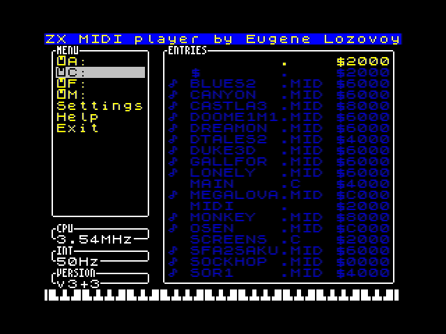

Собственно +3 DOS:
- код достаточно сложный, может, можно и упростить, особенно определение длины файла, я там оттянулся
- компиляция «за» параметром DOS_PLUS3, надо добавить -DDOS_PLUS3 при компиляции
- если компилируется вместе с TR-DOS (без правки кода сейчас это невозможно), то всё в страницу памяти не влезает и +3 код автоматически выносится в 0x7000
- вроде, изменение размера кэша и RAM диска позволило хранить RLE экраны в странице 1 (в странице 7 нет для них места, там слишком много занимает +3 DOS)
- для размещения всего в памяти требуется специальный загрузчик, так как обязательна коррекция конфигурации кэша, а после этого нельзя возвращаться в BASIC
- +3 в DISK_DRIVER добавлен как специальный случай, как и TR-DOS
Общие изменения:
- TR-DOS тоже вынесен «за флаг» -- DOS_TRDOS
- в ide.asm пришлось добавить процедуры из trdos.asm, чтобы компилировалось без TR-DOS
- параметры загрузки экранов слегка подправлены для гибкости, используется 1-я страница (можно сделать IFDEF)
Связанные с +3
- в main.asm сделана отдельная точка входа для +3, которая и используется для установки флага «+3 DOS есть». Она вызывается из загрузчика, который работает только под +3 DOS. Таким образом решена проблема детектирования +3.
- +3 DOS явно управляет страницей в 0xc000, но для этого надо знать, какая у нас там сейчас при вызове +3 API. Поэтому все записи в порт 0x7ffd копируются в BANKM, как и положено.
- в disk_t убрано поле _reserv и добавлено поле label
- disk_menu_generator использует label «as is», если там не 0
- определение устройств +3 не в disk.asm а в plus3dos.asm
- disks_menu_generator использует label, если есть, иначе -- номер unit’а
- disks_menu_generator показывает тип устройства (DVMCC, ZXMMC, SMUC, и т. п.) и номер устройства (0, 1) если нет разделов, букву A..D, если раздел есть.
- в settings.asm написан код для сохранения под +3. Magic выкинут, не думаю, что он критичен для +3. Сейчас у меня можно скомпилировать и без TR-DOS и без +3, но этот случай в settings.asm пока не предусмотрен.
