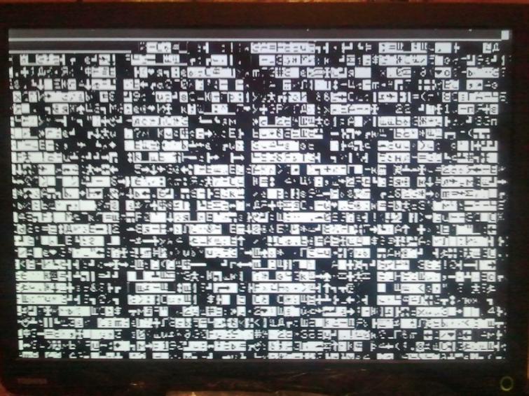

Нашел причину почему у меня не прорисовывались символы на экране. Оказалось все дело было в блоке питания, сильно просаживал напряжение. Заменил на другой, стало все ОК. Теперь осталось разобраться откуда у меня берется снег на экране. Заметил только, что если по плате или по корпусам(выводам) некоторых микросхем проводить пальцами количество мусора уменьшается, а то и вовсе пропадает.
Прикладываю две картинки, где фотка чистая в этот момент я удерживаю кнопку «УСТ» на процессорном модуле.
Еще нашел ошибку в знакогенераторе, который я набирал по журнальной статье. На символе закрывающей скобки «)» присутствуют лишние пиксели. Где бы все-таки взять нормальный знакогенератор?

без ПЗУ- знакогенератора и монитораF+ озу
http://i.piccy_.info/i9/531762b6dad4...04_812_500.jpghttp://i.piccy_.info/a3/2015-01-09-2...71x354-r/i.gif
С ПЗУ знакогенератора ,но без ПЗУ мониторF+ОЗУ
http://i.piccy_.info/i9/fde762564aea...40_218_500.jpghttp://i.piccy_.info/a3/2015-01-09-2...71x354-r/i.gif
---------- Post added at 01:54 ---------- Previous post was at 01:53 ----------
похоже что в черные вертикальные столбцы вообще не пишется .
---------- Post added at 02:03 ---------- Previous post was at 01:54 ----------
установил другую РУ10 - картина изменилась.Все статично- снега нет вообще.
http://i.piccy_.info/i9/87e643b7d925...19_093_500.jpghttp://i.piccy_.info/a3/2015-01-10-0...71x354-r/i.gif
