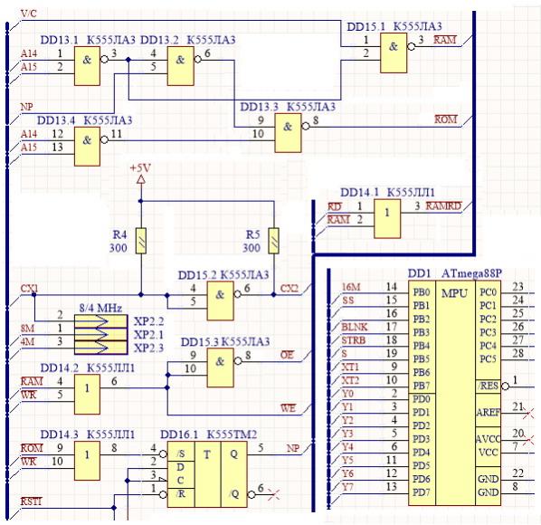

SYR-ALEX, ну в общем то и не нужны , тут одна 27512 а не 6 -РФ2 , еще нужно определиться по какой схеме преобразователь +5/-5,+12 делать

Обновил мапер под FUZYX https://yadi.sk/i/BajrwVE0zAwy9 если правильно понял Ext RAM и доп. стр. ROM выбираем одним портом ?
CPU i8080 https://yadi.sk/i/88ZbA3SbzAzQr номиналы в обвязке 34063 уточняйте . Сам ещё не собирал . С разъёма J1 PIN49 и PIN50 убрал +12В - теперь эти пины CPUID0 и CPUID1 00=i8080 01=i8085 10=Z80 и ещё несколько других :cool:.

SYR-ALEX, а если убрать C2 и D2, 1 ногу D1 соединить с 1 ногой U5, тогда U2.4 становится ненужной и можно обойтись только ЛА8 и резюками подтяжки выходов
https://yadi.sk/i/88ZbA3SbzAzQr В этой схеме C2 , D2 и U2.4 участвуют в формировании -5В - без них не как . Преобразователь у нас повышающий , а не инвертирующий .Раньше я пробовал разные варианты http://zx-pk.ru/threads/22895-spetsi...l=1#post880195 но остановился на предложенном выше.
SYR-ALEX, ОК, уговорил, тогда может сменить ШИМ ? MAX761 вот схема http://radio-hobby.org/modules/news/...hp?storyid=714 активные фильтра нам не нужны
хотя чем она отличается от MC34063 ? но на MAX 100% работает

Обновил схемы :
Основная плата https://yadi.sk/i/9d39FHjBzQ5cq .
Изменён мапер для работы с памятью/портами ,в разъём мапер добавлены линии CPUID0,CPUID1,AVID0,AVID1,INT_ON,BTURBO,SCR0,SCR1,/MREQ,/IORQ... значение объясню позже .
CPU i8080 https://yadi.sk/i/ANJdx-ruzPvhb .
CPU i8085 https://yadi.sk/i/ftqUM8rZzPtti] .
CPU Z80 https://yadi.sk/i/nPXtODRezPs9f .

Да много народа схемы посмотрели , а про неправильную цоколёвку 155ЛА8 в модуле CPU i8080 не заметили.
Схема из CPU i8080 из 215 поста НЕРАБОЧАЯ .
Вот собранная и проверенная схема https://yadi.sk/i/ndTxdfDFzYbkM на ещё не переделанном СЯБРЕ (без доработок IN/OUT). Также собраны и проверены CPU Z80 и CPU i8085 . Оба модуля уже с доработками IN/OUT в самих модулях .

Изменил МХ мапер. Исправил ошибки. Прошу ещё задействовать 32 контакт разъёма для сигнала F/4 - 1 МГц, необходим для таймера К580ВИ53.
https://yadi.sk/i/Pi-VEyZ032XT4N

Посмотрел схемы MX2 там на ВИ53 идёт сигнал 2М5 ,что соответствует сигналу F/8 pin 35 по схеме СЯБРА на кварце 20Мгц то есть 2,5Мгц.
АГА, тобиш предпочтительнее для универсальности все таки 20мГц использовать
В общем память можете использовать любую доступную SRAM . Если сигналы /OE /WE не конфликтуют то достаточно лишние адреса посадить\подтянуть . В указанных на схеме допускается одновременно /OE/WE=0.
При кварце 22.118 на ВИ53 пойдёт в место 2.5 2.76 . На слух разница не особо заметна.
Я то считал, что F=8 МГц, то тогда верно 20/8=2,5. Исправил мапер на Специалист_МХ.
