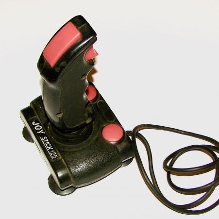

Заметил ваш пост. Лежит джойстик без "хвоста", загорелось подключить..
приведенный выше "стандарт Савина" - это уже окончательный вариант???
https://pic.maxiol.com/thumbs/155283...1453781.k1.jpg
Внизу фото - сначала столбец контактов "Б", ближе к корпусу разъема столбец "А", снизу фото - конт.№1.
Я всё-таки выбрал стандарт джойстика «Электроника»: https://zx-pk.ru/threads/25991-bk-00...l=1#post980833

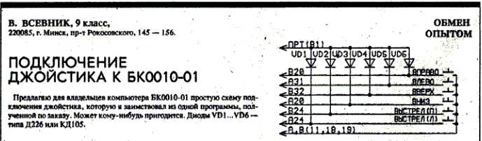

Что-то все кинулись ковокс паять и джойстики (я в их числе :) )
Я так распаял:
Вложение 68486

А зачем там диоды в обратную сторону? ПРТ (контакт В1) - это же прерывание по вектору 100?
Эту схему взял из журнала "Радиолюбитель" №5 за 1992год.
Пока только спаял.
Проверять (как и COVOX) буду на днях ))

Может - B1 чтобы опрос джойстика по прерыванию сделать?
Тогда диоды почему наоборот
