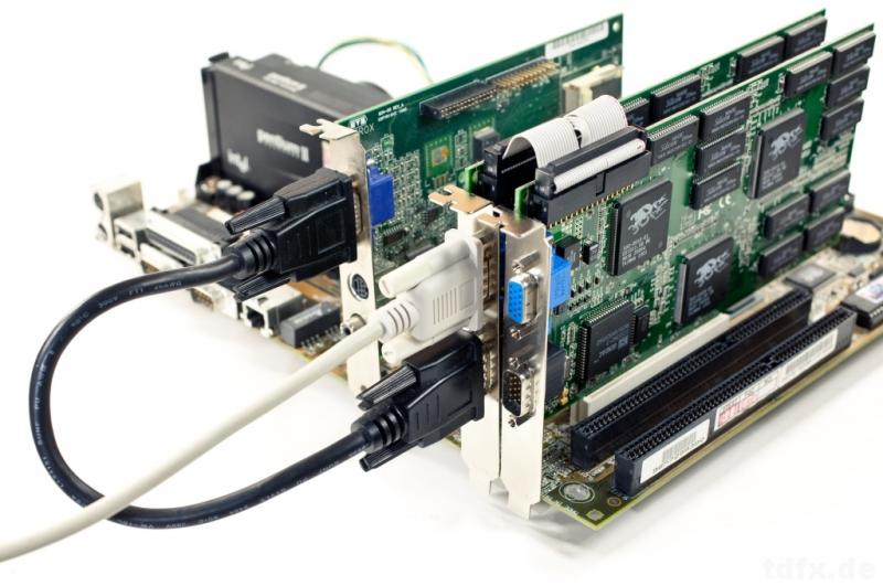

А к геймплею он имеет отношение? Я запускаю игруху( неважно из какой операционки и какого командера), код начал выполняться на ЦП. И вот где-то ближе к началу программы у меня по задумке надо проиграть видео большего, чем стандартного разрешения. Допустим 640x480 256 цветов на точку. Монитор поддерживает режим? Да. Видео лежит где-то в памяти платы расширения памяти? Положим ( не через один только проц загрузили с флэхи перед запуском игры) да лежит. Программа на ЦП убедилась по статусам что все o'k? Если действительно все o'k, она с помощью стандартной процедуры переключает ФИЗИЧЕСКИ видеовыходы( отрубает стандартный, подрубает видеовыход платы расширения видео) и без участия ЦП промулькивает мне его на дисплее. Что непонятно? Но поскольку клавиатура продолжает генерить прерывания на ЦП, то при нажатии на определенную клавишу, процесс прокручивания видео прерывается, видеовыход платы расширения ФИЗИЧЕСКИ отключается и включается стандартный видеовыход. Процесс геймплея продолжается. Если надо параллельно воспроизводить нестандартный звук, то точно также на вход усилителя НЧ идет сигнал не со стандартного аудиовыхода, а с аудиовыхода платы расширенного звука. Да, ЦП в этом случае используется просто как управление проигрыванием. Только не говорите, что это управление видеоплеером. Может быть это и так, если только видео и аудио фрагменты в нем пронумерованы и умеют практически мгновенно переключаться.
Если шина адресная, данных и управления наружу выходят, а не просто порты, то это не MCU, а скорее расширенный процессор.
Нет, это не управление видеоплеером. Это 3dfx Voodoo :)

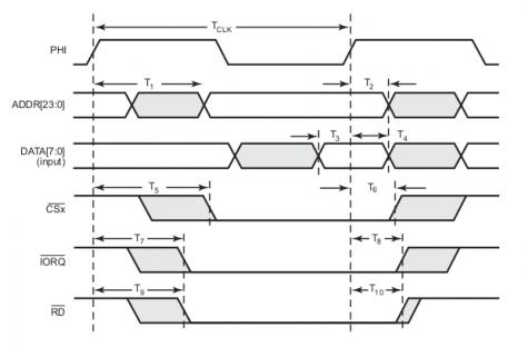

Есть вот такая картинка:
Вложение 69844
но на ней нет, например, WAIT. Когда его подавать? Если я его сделаю assert на первом цикле - сработает? А если за 1 нс до rise edge? А если отпущу за 0.5 нс - сработает, или проскочит ещё один такт ожидания? Вот это я и пытаюсь добиться от техподдержки. Цитата выше - это их ответ. Это они пусть нарисуют как у них там каскад устроен, что "there is not min/max time before/after rise of PHI".
такое легко может быть, на входе стоит flip-flop и срабатывает по edge, соответственно уровень сигнала #wait будет взят тот который был в момент этого самого "rise", если предположить что время этого самого rise такое длинное что #wait успевает побывать и в 0 и в 1... то результат непредсказуем, т.е. требуется гарантированно "устаканившийся" уровень сигнала #wait в момент "rise"
"there is not min/max time before/after rise of PHI" - это значит что по фронту защелкивается значение а не как в latch-aх
Это ловля блох (фронт/срез). В Z80 wait ловится в T2. А в еZ80 в каком такте?
Ну и длительность wait не сложно сделать (сколько тактов ждем) при наличии сигнала clock cpu.
У flip-flop есть параметры setup и hold. "Устаканившийся" это сколько наносекунд? Об этом речь.
Ловится на любом, у него 1 такт на операцию.
Речь не о длительности WAIT в тактах, а в какой момент можно его подавать и снимать. Так же как BUSRQ, про него тоже ничего нет.
Если проц анализирует сигналы по фронту клока, то меняйте их по спаду. И будет гарантированно работать.

Блин, ну английским же по белому написано, что циклы WAIT (от 1 до 7 тактов, программируется битами [7:5] регистров CSx_CTL) вводятся для сигналов CSx и всех внешних шин, чтоб внешние устройства успели сработать. Захват происходит по положительному (rising) перепаду внутреннего тактового сигнала, на входе внешнего wait стоит триггер (фига 8). Цикоы ожидания вводятся со следующего такта после захвата (фига 9) документа ps0192.pdf
От себя замечу, что клок как правило идёт по самому короткому пути внутри кристалла и имеет самые короткие задержки.
А вот тут и начинается ловля блох...
Наиболее вероятно, что "не успеет", но зависит это от уймы факторов - если к входу подключен двухтактный выход, то может и успеть, а если открытый коллектор, то скорее всего не успеет..
Для максимальной уверенности желательно всю мелочь спрятать в ПЛИС (для рассыпухи частоты великоваты) и синхронизировать всю схему от того же положительного перепада такта, тогда захват wait произойдёт на следующий такт после изменения сигнала, а циклы ожидания вставятся после него.
такт 0 - смена сигнала
такт 1 - захват
такт 2-:-8 цикл ожидания
Ах да, тактировать ЦПУ и ПЛИС одним сигналом.
