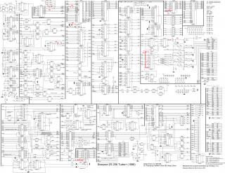

I have a black Scorpion 256 Turbo+ from chipkin which corresponds to this schematic. Can anyone of you confirm that my intended modifications are correct? Red // usually means cut trace here or remove part
У меня есть черный Scorpion 256 Turbo+ от chipkin, который соответствует этой схеме. Может ли кто-нибудь из вас подтвердить, что мои предполагаемые модификации верны? Красный // обычно означает обрезать здесь трассу или удалить часть
Вложение 77406
Full image here: https://i.imgur.com/uqCOsZz.png
Shockwav3, все нарисовано правильно.
Еще надо выполнить 14-й пункт в таком виде:
14. Отключить DD47(49)/3 и DD47(49)/4 от платы. На DD47(49)/3 подать GND.
Так же, возможно, потребуется отключить DD30/12 от платы (это сигнал H1M), или вытащить DD30.
Когда подключишь, расскажи, пожалуйста, запустилось ли при отключении DD30/12 или пришлось вынимать эту микросхему.

Я тоже попробовал так :
И вот что получилось:
В режиме пентагон тайминги не правильные. В демке Across the edge бордерные ефекты уехли. Клавиатура (ZXmc2) в режиме безвейта не работает теперь.
Хм... интересно. На "вейтовость" и тайминги этот влиять не должно. И, тем более, на "вейтовость" ZXMC2. Это же только набортный порт #1FFD, которому вышеуказанной манипуляцией мы фиксируем в нужном положении озорующие разряды.
Есть возможность проверить не слетела ли прошивка АТмеги в ZXMC2? У меня регулярно прошивка слетала, пока SPIEN не отключил.
Видимо в панельке был плохой контакт. Хз вообщем, но теперь всё работает.
