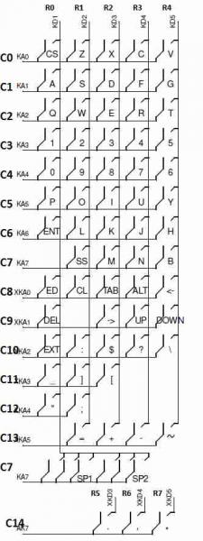

Ewgeny7, можно ли получить исходник прошивки KeybRT.ino_atmega168p_8000000L? Я её использую на скорпионе+ГМХ, и она при холодном старте всегда висит. При этом исходная прошивка (не повёрнутая матрица) не висит. И кнопка переключения турбо не работает: подключена на контакты GMX, но при каждом нажатии светодиод мигает и снова загорается, т.е. турбо само разу же включается обратно.
скажите, а реально сделать вывод 2 клавиш, потом через паузу ещё двух? Для спектрума это переход в режим ExtMode, потом нажатие кнопки вместе с SymShift.
У меня получилось перейти в режим ExtMode, но потом срабатывает только кнопка, SymShift не учитывается.
Gutten, да можно все что угодно сделать. Матрица может любое количество ключей произвольно замыкать. Нужно только дать ей команды. ExtMode в прошивке уже реализован, символы ".,:; тоже реализованы.
Эо я понимаю, по отдельности я и ExtMode делаю, и Y+SymShift.
Вопрос как это последовательно сделать? У меня вот пока не получилось. Не срабатывает второй SymShift.
Последовательность нажатий "Caps, Sym, пауза, Sym, Y" не отрабатывает второй Sym. Получается "Caps, Sym, Y"
Или же надо "нажать Caps+Sym, потом Caps отпустить, и нажать Y"? Как сделать отпускание одной клавиши внутри case?
Gutten, А на реале эта последовательность правильно работает? Требуется отжимать Sym?
Чтобы "нажать клавишу" нужно записать значение HIGH, чтобы затем отпустить, надо записать значение LOW.
Чтобы разобраться что там у вас происходит, покажите ваш скетч.
Отдельно на кнопках эта последовательность сработает, а кодом - нет. что не так? Печатается [y, должно [
Код:case 0x54: //если считался код 0x54 [[]
SetAddr(table[0x14]);
SetKey(d); //нажали SymShift
SetAddr(table[0x12]);
SetKey(d); //нажали CapsShift

Возможно с таймингами не так. delay(100) это по 1/10 секунды. Возможно не в каждом месте этой паузы достаточно (а где-то - с избытком). Предположительно, с зажатой "y" нужно меньше задержку делать, и шифт отпускать после. Типа вот так:
В любом случае, это не даст возможность вводить [ с автоповтором (если не отпускать клавишу), это больше для одиночного. Для автоповтора нужно еще помудрить.Код:SetAddr(table[0x35]);
SetKey(d); //нажали Y
delay (50);

Добавил. Не помогло. Проблема в том, что Y печатается дважды: в составе [, потом сама.Код:case 0x54: //если считался код 0x54 [[]

не помогло. Хотя автоповтор как раз работает и работает правильно: пока держишь, печатается [, в конце [y. А вот если один раз нажать, то печатается [y. Ну и савтоповтором проблема: уже давно не держишь, а он выводит несколько символов.
Возможно, сама клавиатура генерирует лишний символ?
Можно попробовать использовать отладку через порт. Посмотреть, в какой момент появляется лишний символ? Клавиатура его генерирует или логика скетча?
Dexus, возможно. Delay может давать очень странные эффекты.
Клавиатура может 1000 раз в прерывании менять состояние порта, важно только то что она прочитает в момент отработки сканирования, 1 раз в прерывание. Т.е. как минимум на 1/50 секунды там проскакивает голый Y (без shift).
Кстати после этого нужно снова Ext ткнуть.
По сути должно быть 2 сценария, на нажатие и на отжатие клавиши.
Нужно еще учитывать, что клавиатура генерирует коды как на нажатие, так и на отжатие клавиши. Эти коды надо обрабатывать очень аккуратно, иначе вместо отжатия может сработать нажатие. Скорее всего придется весь цикл переделать, чтобы такие сложные сочетания заработали.
Gutten, распознание кода отжатия (F0) только в одном месте цикла сейчас происходит, обратите на это внимание.
Как я уже говорил, отладочный порт покажет, что происходит.
