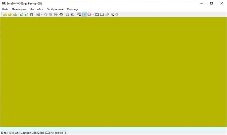

В виндовой версии почему-то не убирается нижний краешек бордюра. На скрине он голубого цвета внизу.
Вложение 76403
shuran33, это баг, исправлю. Столько же, сколько отображается бордюра снизу, отрезано от основной части экрана сверху в этом режиме.
Спасибо за багрепорт :)
