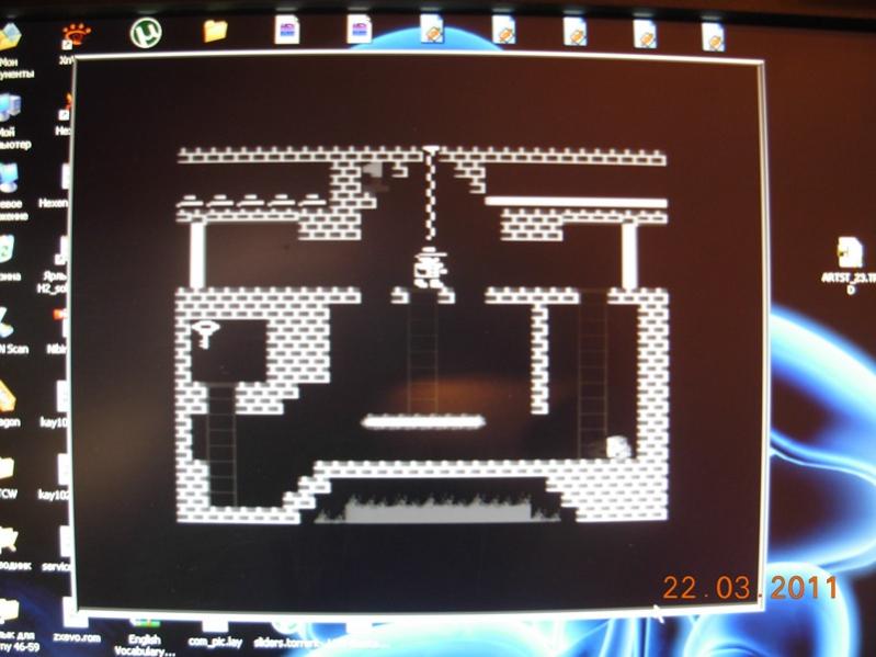

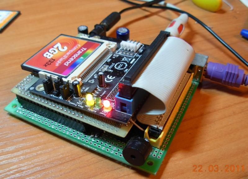

Приспичило мне тут посмотреть, как SD и CF-адаптеры будут работать прямо с ПЛИСой, без посредников.
Для этого мне понадобилось сделать IDE-интерфейс. Чтобы было сурово, сразу решил делать СМУК-он-чип. Для этого пришлось достать с пыльной полки заброшенный прообраз "Скорпион-2010 ПЛИС".
В результате Скорпи почти полностью переписан, ПрофПэ привинчено, СМУК сделан, и... И оно работает :)
Погонял свои любимые игрушки, помучил АртСтудию, TASM...
На фото - всем знакомая игра :)
Видеовыход пока сделан корявым черно-белым, потом разберусь с ним.
И да, "Scorpion-2010 FPGA" кагбэ внезапно сделан... :v2_dizzy_vodka4:
ТТХ:
Скорпион-256 турбо,
Z80 (T80) 3,5 / 7.0 MHz
ПрофПэ 128/256кб
СМУК 3.0 :v2_dizzy_wassup:
Магнитафон входящий :v2_thumb:
Биппер (АУ займусь завтра)
CF-карта как IDE.

Кому охота ковыряться - делайте плату. Список деталей -
EP1C3T144C8N
EPCS1
29C020
24C16
SRAM 512x8
генератор 14Мгц.
резисторы/конденсаторы/два_диода
CF-адаптер с DealExtrima за 2 бакса или разъем CF прямо на плату.
Усё.
