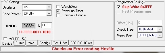

Пробую шить 16f73, программатор пишет, что не найдена конфигурация в hex-файле. Подскажите пожалуйста, она там вообще есть, и как выставлять биты. И еще, какая скорость COM-порта, остальное 8N1?

Конфигурация там (в hex-файле) есть. Но если программатор тупой, можно самому выставить биты, в частности:
Скорость com-порта 9600 8N1, но туда пока мало что выводится.. Скорее больше развлечение, нежели реальная необходимость.PHP код:#FUSES NOWDT //No Watch Dog Timer

Tronix, а кварц ? Конфиг генератора ...
20MHz, High Speed

Достал с полки willem, аккуратно сдул пыль. Подключил PIC через ISP, биты конфигурации определились нормально, правда все-равно ругается на ошибку контрольной суммы. Но в целом заработал, при включении мигает 4 раза светодиодами и приступает к тестированию. Как правильно тестировать память? Вставили в панельку память, включили питание - дождались зеленого светодиода, выключили питание, вставили следующую?

Да, CCS C дописывает в конец hex-файла строку видакоторая виляму не нравится. Если ее просто удалить из hex-файла, то ругаться перестанет. У меня то же самое. В то же время IC-prog программа работает нормально с вилямом и с этими hex. В целом, да, можно игнорировать эту ошибку просто.Код:;CRC=81AC CREATED="23-ноя-14 11:26"
