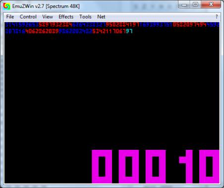

Вот этот вариант при замене типов на short правильно считает 4138 цифр. Причем большинство шортов можно заменить на беззнаковые, в т.ч. умножение и деление. Т.е. для расчета 100 и 1000 цифр там достаточно 16*16 и 16/16.
Перенес суперделение на 6502. Трудно догадаться убрать верчение лишнего байта - благодарности уважаемому ivagor'у. Вот код для истории
Примерно 460 тактов, для z80 - 840. Итог по скорости 6502 быстрее только менее 90%. В некоторых случаях z80 показывает очень хорошую эффективность. Но на z80 легко писать очень плохие коды, а очень хорошие очень тяжело. С 6502 гораздо легче и коды легко масштабировать, типа сделать 64/32-деление.Код:div16 ;dividend+2 < divisor, CY = 0, AC = dividend+3

Последние данные по программам - дал им версию 1. :)
Коммодор +4 1.62 - 152.3 - 1362
Амстрад 6128 2.41 - 179.3 - 1582
Как обычно для 100, 1000 и 3000 цифр. Версия для Коммодора считает до 7680 цифр, а для Амстрада до 5536 в бейсике. Кроме того есть сырая версия для Амстрада в СР/М, которая досчитала до 8500 цифр, но может и немного побольше.

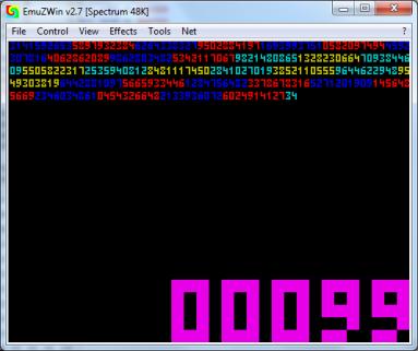

Конечно, вывод на экран. Под СР/М он ещё раз в 10 (!) медленнее. Зато там можно перенаправить вывод в файл как в ДОСе или Юниксе.
Если хотите сами проверить, то скачайте эмулятор, подсоедините диск и командой RUN"PI проверяйте. Выход в СР/М командой |CPM, но нужен системный диск.
Для Коммодора нужны две команды DLOAD"PI* и RUN
По последним цифрам. Алгоритм таков, что сбой накапливается. Для больших чисел можно и на диск сбрасывать. Дело автора.

Скачал код из архива, запустил в EmuZWin, вроде вычисляется Пи, в памяти тоже Пи лежит. Всё это безобразие было написано в эмуляторе (причём Z80) без всякой CP/M, выгрузить кусок памяти в двоичный файл там можно, а в другие форматы нет. На всякий случай положил картинку в архив и 4 дампа для 100, 300, 1000 и 4000 цифр, но как их преобразовать во что-то загружаемое я не знаю.
Вложение 59589Вложение 59587
Самое забавное, что для большого количества цифр данный алгоритм можно еще ускорить, если и оставшееся деление(на нечётные числа которые присутствуют в разложении арктангенса) делать по таблицам, в теории можно получить ускорение в 1,5-2 раза.
У вас в исходнике на ассемблере после DIV_15: стоит LD HL,$4300, а в дампе вместо $43 - $56. Кроме того,расхождение в константах после INIT103: и INIT239: . :(
EDIT. Подставил константы из дампов и заработало! :) На Амстраде 1000 знаков за 30.8 секунд с печатью через медленный БДОС. Затвор тут в 6 раз тормознее. Но можно быть добрее и прописать константы в исходник, например, PI_LEN = PI_DIGITS/2+1+X... Еще бы убрать лишние цифры, которые, как правило, неверные.
