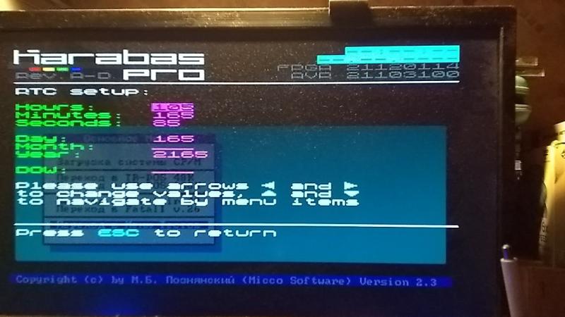

Прошил Атмегу, теперь светик АСТ - горит, хотел подключить клаву, но обнаружил не запаянный разъем, черт, всё снова откладывается. А по-умолчанию, в каком режиме выводится картинка на монитор? Может у меня моник не поддерживает что-то?

По-идее, в режиме 50Гц кадровой, там профиковский экран по-умолчанию.
А осликом пощупать, что там на разъеме VGA есть что? кадровая, строчная?
зы: по-идее, даже если память битая или еще по какой причине, все равно будет стартовая картинка с OSD меню, которая мегой формируется.
Интересно то как, заработает или нет. Mor-Da, получилось что-то или нет?
Осцил у меня не очень (С1-94), какие-то сигналы есть на VGA_R2/G2/B2, на остальных тишина. Есть что-то на HS/VS. На CLK_50MHz - что-то тоже по нолям. Всё таки, видимо, сжёг ФПГА... а кварцген не могло зацепить?
Осциллограммы чо-то не нашел, посмотрю на MiST-е, как должно быть :)

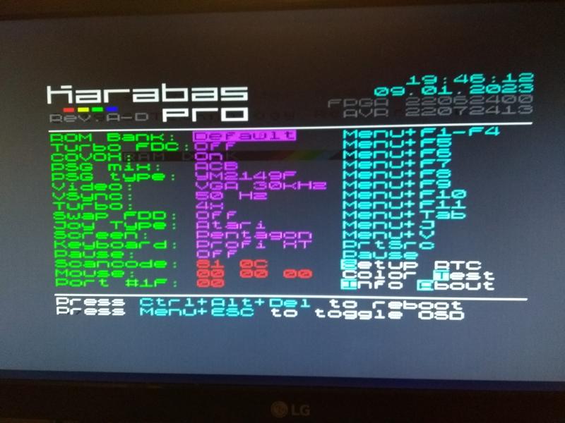

С Праздниками!... Дело было в холодной пайке кварца. Теперь всё работает)) Всем спасибо!Вложение 78316
Поздравляю!
Кстати, такой ревизии 22062400 сборки FPGA нет. Последний стабильный релиз - 22062318.
Просьба перекачать из гитхаба последний релиз, ранее он случайно был собран не на той версией билда (тот, что на скриншоте - 22062400, замечен в кривых времянках, из-за чего может wifi не работает и еще что-нибудь).
