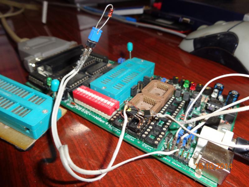

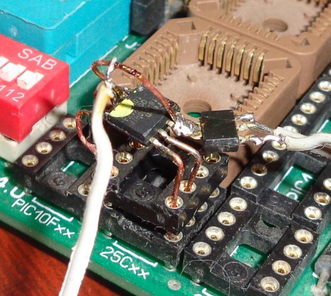

Понадобилось починить свой Willem (который когда-то начал приглюкивать). Проверил панельку на закладке "Test H/W", нашёл нерабочие адреса, посмотрел по схеме, заменил одну CD4015. Теперь все пины тестируются нормально, в т.ч. и Vpp и Vcc, но при попытке чтения например 27С512 (любой другой или даже например с пустой панелькой), коротко вспыхивает светодиод Vcc и софт пишет "Error. Check power & connection" (по памяти могу чуток ошибиться в тексте).
Я так понимаю, обратно к софту не проходит какой-то сигнал о готовности железа, но какой именно (как называется) чтобы копать дальше?
