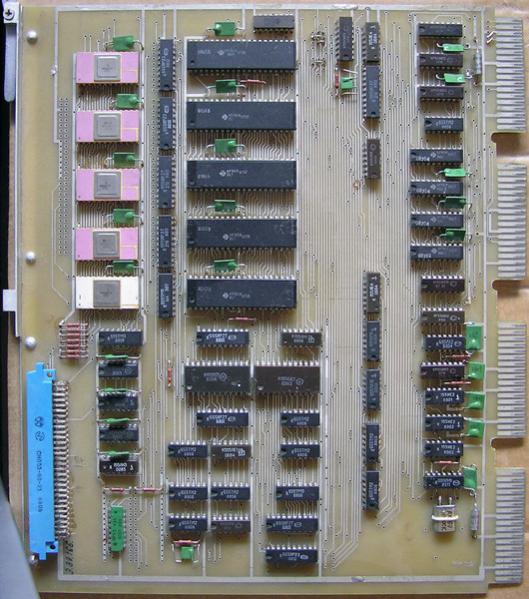

Фотки плат из инета.
Источник -здесь.
1)КМД с 092 прошивкой и 537РУ11.
http://xkm.su/_ph/9/311307889.jpg[свернуть]
2)??? Похоже на МС1201 с минимальной начинкой (ВМ1+ВП1 030).
http://xkm.su/_ph/9/888610831.jpg[свернуть]
3)???
http://xkm.su/_ph/9/729780930.jpg[свернуть]
4)???
http://xkm.su/_ph/9/124176598.jpg[свернуть]
5)???
http://xkm.su/_ph/9/127403067.jpg[свернуть]
6)???
http://xkm.su/_ph/9/104308726.jpg[свернуть]
Интересно, кто нибудь знает что за платы?
Ещё интересная плата из сети.
Вычислитель на полуплате.
И1683 изм1
https://content.foto.my.mail.ru/mail...09/28/h-30.jpg
Интересно где она стояла.
Авторы фото просили передать: "Эти платы были взяты из кучи других плат (от совершенно другого оборудования) с АТС .Блоков целиком не было . Платы были отобраны по признакам конструктива корзины ДВК. В этой-же кучи были блоки внешних накопителей ГМД , какие используются на УКНЦ уже в пустом виде ( тоже были забраны
). Доступа до плат сейчас не имеется, поэтому повтор фото сессии пока невозможен.
Ой, это не про это фото. А про группу плат вот отсюда.
