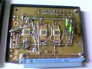

Имеем СМК-512, БК-0010-01, CF-карту 2Гб с залитым на нее образом винчестера.
При втыкании СМК компьютер не стартует куда-либо, а задумывается.
Если удерживать кнопки А....Д при включении, то попадаем в некую ROM-BIOS 2.05 с нарисованной дискеткой и вопросительным знаком. Судя по всему, оказываемся в мониторе.
Как вообще должен проходить старт БК-0010-01 с СМК-512? Внятных инструкций я не увидел. Типа, все и так знают.... :(
Ewgeny7, вероятно, причина в этом:
B20 - это сигнал RPLY на схемах БКшек, а что такое B15 - не знаю, что-то не встречалось казанской схемы, но на обычных бкшках туда ничего не подведено.Цитата:
На БК0010-01 казанского производства исправные контроллеры
могут не работать или работать с серьезными сбоями. Причина:
небольшое отличие казанской схемы БК от схем остальных заводов -
нужно поменять местами сигналы, идущие к контактам B15 и B20
разъема МПИ (либо в БК сигнал с B15 пустить на B20, предвари-
тельно отрезав от B20 прежний сигнал, либо в контроллере сигнал
B20 пустить на B15).
gid, у мну вроде как не казанская машинка, а с эмблемой конденсатора в полукруге (павловопосадский), на крышке надпись "Устройство информационно-вычислительное".
Меня больше интересует, есть ли в природе хоть какая-то инструкция по работе с СМК на БК.
Так, начинаю отвечать сам себе...
Контроллер СМК-512 подключается к разъему МПИ компьютера, что логично, ибо вешается на системную шину.
http://savepic.net/7782589m.jpg
При включении БК-0010-01 с подключенным модулем, Бейсик как таковой отсутствует, поскольку ПЗУ Барсика отключено, и на его место впечатано сегмент ПЗУ контроллера.
После очистки экрана мелькают пара горделивых заставок, включая "а-ля Windows" при запуске считываемой с HDD/FDD MK-DOS.
Ну, или ANDDOS.
http://savepic.net/7779517m.jpg
Потом стартует нортон-подобная оболочка шелла.
Если у вас отсутствует подключенный диск А (флоппи-дисковод), то шелл покажет девственно чистую таблицу.
Нажатием "ШАГ" вызываем меню выбора дисков.
В описанном выше случае, на "винте" мы имеем диск "С", вот его и выбираем, либо курсорными кнопками, либо прямым нажатием кнопки "Ц/С".
Дальше всё понятно.
Для вызова функций "нортона" из нижнего меню, нажимаем соответствующую цифровую кнопку вместе с АР2.
Аминь.
