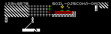

Кстати, господа, поделитесь инфой, как настроить ВГ75 (и ВТ55, если это тоже надо) А то стандартный режим в 86РК.. Ну не то чтобы меня не устраивал, но хочется большего. Нашел (не скажу где) код, который переключает режим 38 строк + 1 на растр и переключает адрес видеопамяти на 4000h. Но вот комментариев там для меня явно недостаточно... Хотя сам код работает, как выяснилось... Правда после переключения адреса видеопамяти использовать стандартные подпрограммы не представляется возможным, но это мелочь ведь... Пока что так, но теряется синхронизация.

Если используется приведённый выше пример кода, то синхронизация потеряется. Там выставлено 32 строки высотой по 7 линий, итого 224 строки растра. Для устойчивой синхронизации нужно примерно +-310 строк для 50 Гц и +-258 для 60Гц.
ВТ57 требуется перенастраивать, если в новом режиме отличается размер экранной области (в байтах).
То есть, для режима в 7 байт в строке нужно установить 44 строки? Тогда и получим 310 строк TV-изображения. А только адресное пространство будет ощутимо больше чем на стандартные настройки РК и переносить адрес видеопамяти все равно придется... Но, спасибо за пинок в нужную сторону.
Тут как бы такое - если уж изменяешь видеорежим, то почему бы заодно не изменить и адрес экрана и его размер. Обычно видеорежим же меняют чтоб показать что-то отличное от стандартного монитора - например для игры. А тогда и всё остальное всё-равно уже будет своё самописное, а не стандартные процедуры из монитора. Так то это больше миф, что экран (или тот же стек) намертво прибит гвоздями и ничего менять нельзя (особенно нельзя использовать нестандартные процедуры, ага))))).
Я подбирал режим программой: https://zx-pk.ru/threads/33056-progr...t75%C2%BB.html
Но, в эмуляторе Emu80. А в эмуляторе как понять, что синхронизация сбивается?
Ага, вижу...
У меня глюков нет т.к. у меня 30 строк, а не 30 + 1.
И снова вопрос к уважаемой общественности! Правильно ли будет использовать именно такой режим для современных мониторов / телевизоров?Код:LXI HL, KR580VG75 + 1

Хочу оставить так, для хотя бы кривой совместимости с эмуляторами, которые слабо поддерживают ВГ75. А разрешения псевдографики мне и так хватает, ибо про псевдографику...
Куча спрайтов гуглится по запросу "1 bit art". Вот я стал переносить некоторые спрайты, но радости не получил т.к. у нас пропорции псевдопикселя не квадратные, а прямоугольные. В итоге спрайты получаются гротескно вытянутые по высоте. Похоже что графику придется переизобретать для 86РК.

Не совсем. Этот режим даст параметры развертки, близкие к NTSC (около 62 Гц). Современные ТВ должны без проблем этот режим растянуть, но как-то это не аккуратно - не наш стандарт все-таки...
Да и старое оборудование поведет себя непредсказуемо. Лучше запрограммировать на 37 строк, что, во-первых, позволит использовать бОльшее количество строк на экране (32 видимых), а во-вторых, даст практически стандартные параметры вертикальной развертки.
