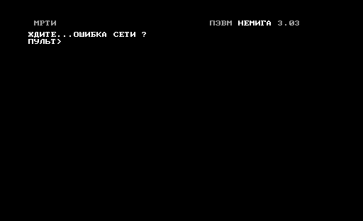

Нашёл где зацикливается 4.06 при загрузке M5.DSK -- это DATE пытается вывести строку.
Кто-то испортил полезную ячейку 177774.Код:163744: CALL @177774
133050: HALT
И помнится kapitan-u говорил что SG.SYS нам всё портит.
А дело в том, что назначение этой ячейки разное -- в 3.03 это адрес знакогенератора, а в 4.0x это адрес подпрограммы вывода символа.
Нужно делать дискету M5 без SG.
Ну вот вам диск M5-40x.dsk и NemigaBTL 1.0.53 -- вместе оно загружается на 4.06.
Пруфпик:
https://img-fotki.yandex.ru/get/1955...0a66f_orig.png
Без SG буквы только в верхнем регистре.
Я просто тупо удалил SG.SYS с диска. Но можно взять SG.SYS с дисков от новой системы.

Потрассировал SH DEV в поисках того где считается память.
В итоге увидел что искомое число инициализируется ещё до загрузки команды с диска.
Как я понял, SH DEV по $MEMPT смотрит на memory control block, в котором указана верхняя граница виртуальной памяти.

На 4.06 для команды пульта '/' есть переменная 177744 с адресом, ниже которого можно смотреть ячейки. На остальных прошивках такого нет.
Правильное значение переменной 177744 равно 160000 и устанавливается только в одном месте, код на 161720:
На это место мы переходим из двух точек: (1) прерывание HALT, (2) команда 'D'.Код:161720: MOV #160000, @#177744
То есть, признаком того что нужно настроить 177744, является отсутствие значения 056364 по адресу 177776.Код:; Обработчик прерывания по сигналу/команде HALT
160210: CMP #056364, @#177776 ; Проверка, настроена ли память режима HALT
160216: BEQ 160224 ; Да, настроена
160220: JMP @#161720 ; Нет => выход на процедуру холодного старта
Теперь смотрим процедуру холодного старта:
То есть, сразу на холодном старте переменная 177776 будет установлена. В итоге переменная 177744 у меня оказывается не настроена, но на реале с ней всё в порядке.Код:; Холодный старт при включении питания
161726: MOV #001000, SP ; Устанавливаем стек
161732: CLR R0
161734: MOV #056364, -(R0) ; -> (177776)
161740: MOV #164042, -(R0) ; Адрес стандартной п/п вывода символа -> (177774)
Какой из этого вывод? видимо при холодном старте сразу после первой команды (настройки стека) возникает прерывание HALT.

Как итог, в этой версии заработала команда пульта '/', нужные ячейки стали открываться.

nzeemin, На реале после включения пишет:
И мигающий курсор. При этом на дисководе 0/1 загорается светодиод (двигатель не крутит).Код:МРТИ КВ НЕМИГА 4.06 177777 РМП
ЖДИТЕ..._
Т.е в пульт самостоятельно не выходит, а только тогда когда будет нажата кнопка ПУСК.
