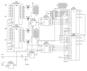

https://pic.maxiol.com/thumbs2/15872...531438797..jpg
Покритикуйте.
Можно от сигнала ACLO.
ИЕ19 заменяется на 2 шт. ИЕ5.
2 шт. СП1 заменяется на СП2.
ИР37 заменяется на ИР23, ИР27
Конденсатор подавления звона на SYNC - для разных М-ЭВМ может быть от 16 пф до 75 пф ( для БК0010 - 75 пф ).
Светики при монтаже сгруппировать согласно восьмиричному счислению.
Любители много паять могут приделать 6 шт. 514ИДх ( и 3 шт. 555ЛН1 - т.к. адрес инверсный ) и АЛСок - штобы сразу был вывод восьмеричного числа.
На 255 шагов от старта процессора.
Спасибо!
Это нарисовано прямо сейчас "с ходу"? Профессионал - чувствуется! Но я не не такой опытный схемотехник - я любитель... С ACLO и DCLO, вроде, понятно, AD0-AD15 с канала, можно подключиться через XS1. С инверсией тоже понятно. DCLO с проца. VDM задает число шагов - вроде, все понятно. Ну, а "дьявол в деталях" :-)
Или может быть лучше спаять эмулятор ПЗУ(091) и там "кувыркаться"?
