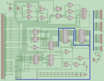

А почему бы D1+D2+D12 и D5+D6+D8 не заменить на РТ4?
Вид для печати
Наверно, по той же причине, почему бы не заменить всю конструкцию на ПЛИС и не получить при этом "Комбодевайс2"... :) А если серьёзно -- если что-то можно решить на обычной логике достаточно малым числом корпусов МС, то я не вижу особой необходимости делать это на ПЗУ. Так же, собственно, было сделано и в последующей конструкции КД (на РУ7)...

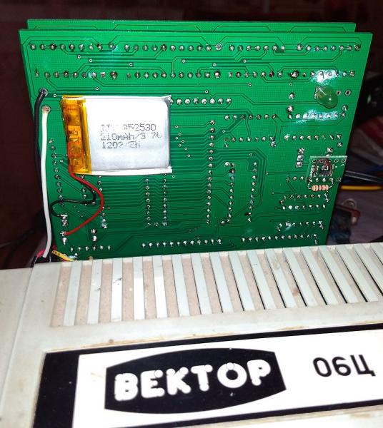

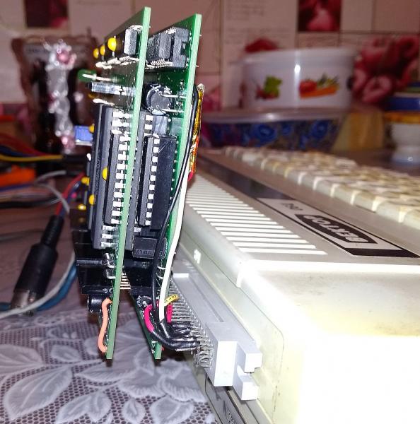

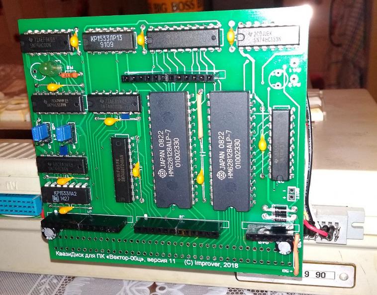

И ещё, могу уже похвалиться собранной конструкцией по последней схеме:
Вложение 66690
Только вот микросхем памяти пока что ещё нет, т.к. они в доставке с ибея... Но всё остальное, что возможно, протестил -- работает так, как и было задумано. :)

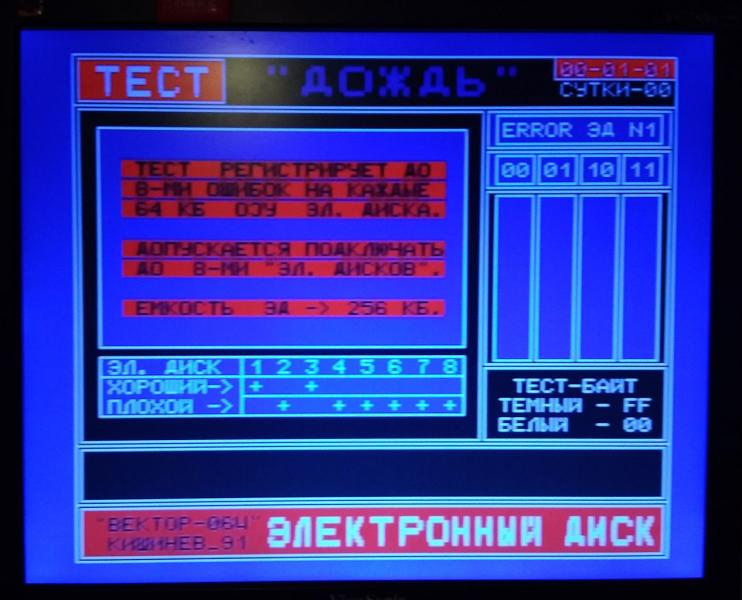

А дальше, я думаю, надо ставить память и тестировать стандартными программами, типа "дождь" и т.д.
Все тесты откомпилированные для монитора-отладчика в одном архиве: Вложение 66691
Запускать можно под любым монитором-отладчиком, режим распределения памяти МО рекомендую выбирать <2>.
Пришла мне память... Поставил -- ни один из стандартных тестов не сказал "ОК". :( На основе одного из предыдущих, по-быстрому написал ещё несколько тестов:
Тест 5
В этом тесте будем пробовать что-то записать в память, а потом считать записанное в экранную область монитора для контроля записи. (Режим "ОЗУ")
Рекомендую после каждого запуска менять записываемый байт по адресу 113h (в "MVI A, 055h"), сделать это можно командой монитора "S113", далее новое значение и выход по точке.

Погонял тесты, поизучал тему "Временные диаграммы Вектора", а также даташиты на микросхемы, результаты таковы:
- чтение данных из КД в режиме "ОЗУ" работает без проблем.
- запись данных в КД в режиме "ОЗУ" имеет некоторые проблемы -- иногда в последней четверти записываемого блока размером 2000h не проходит запись по одному-трём случайным байтам, т.е. значение в записываемой ячейке не меняется.
- запись данных в КД в режиме "стек" ни разу ошибок не показала.
- чтение данных из КД в режиме "стек" -- это практически 100% ошибок. Причина там в том, что сигнал "СТЕК" и, соответственно, вырабатываемый по его наличию сигнал "БЛК", приходит слишком поздно, в тот момент, когда на ШАП уже сформирована вторая половина адреса, в результате чего чтение происходит с неправильного адреса памяти КД.
Полагаю, что нужно два исправления:
1. Отключаем блокировку сигнала RAS: у микросхемы Д2 отрезаем от линии BLK_INT (по схеме) вывод 5 и соединяем с выводом 6. Теперь микросхема Д3 будет сохранять все адреса, даже во время регенерации памяти, но, думаю, это будет для неё нормальная нагрузка. Заодно такую же операцию делаем и с выводом 8 той же микросхемы Д2, отключив его от BLK_INT и соединив с выводом 9 -- сигнал CAS так тоже не будет блокироваться.
2. Поднять напряжение +5В (сейчас, если верить моему мультиметру, БП Вектора выдаёт 4,7-4,8В), возможно так память будет лучше работать и пропадут случайные ошибки записи в режиме "ОЗУ".
Отключение BLK_INT от Д2 дало определённо положительный эффект: теперь тест "Дождь" даже при продолжительном тестировании не показывает ошибок, "Тест квазидиска" тоже, но "жёлтый" тест КД бракует все микросхемы, да и ещё стандартный "Тест устройств" случайным образом бракует чипы. Также MDOS 2.0 грузится и по "8" не показывает ошибок... но глючит на записи в КД.
Значит, исправляем схему в соответствии с последней доработкой:
https://s8.hostingkartinok.com/uploa...382c1229eb.png
Новая схема и разводка в архиве (гербер не делал): Вложение 67069

Вот проверенная работающая схема КД:
Вложение 67187
Изменения по отношению к предыдущей версии:
- заменена микросхема Д4 на 74АВТ240
- вернул блокировку сигнала CAS -- на ошибки КД это никак не влияет, но пригодится при совместной работе с другими дисками.
Архив со схемой, разводкой платы и гербер-архивом платы, урезанной до 100х94мм: Вложение 67188
