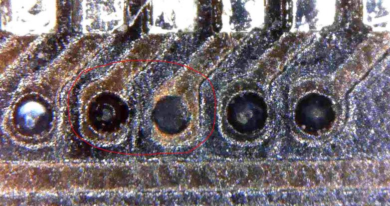

С Буряком все оказалось довольно интересно.
Пересадил ELL-ку пятивольтовую. Перемычку, соответственно, перепаял. Все то же самое, что на скрине в теме Карабаса-про.
Так что дело в данном случае не в памяти.
Стал звонить сигналы между памятью и CPLD-шкой.
Нашел, что со стороны памяти между MA12 и MA13 (3 и 4 выводы памяти) короткое.
В микроскоп и на просвет ни со стороны памяти, ни со стороны ПЛИС не видно косяков.
Но со стороны ПЛИС тестер показывает, что короткого нет между этими сигналами.
Т.е. проблема оказалась в переходных отверстиях.
Вложение 73875
Во-первых, внутри текстолита между ними замыкание металлизации, а во-вторых с одной стороны нет контакта между металлизацией и контактной площадкой.
Пришлось высверлить оба этих переходных отверстия и соединить через него выводы ПЛИС и памяти тонким обмоточным проводом.
Теперь ESXDOS грузится нормально.

Вот это поворот, конечно... Интересно, на какой фабрике так косячат... Неужели JLCPCB ?

судя по этим фото https://zx-pk.ru/attachment.php?atta...2&d=1600926789 это не JLC ,
они серийник наносят на лицевую сторону платы , а на фото серийников нет

Это уже пофиксено. Связано с браком ПП, где адресные линии слиплись из-за замыкания в переходных отверстиях.
Не знаю. Платы Павел делал.
Там реально именно между этими переходными отверстиями очень маленькое расстояние.
Может шаблон так криво на фабрике сделали. А может изначально так и не годится для норм изготовителя.
