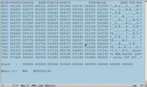

Текст программы инверсии адреса и данных, от маркера ( адрес 004674, длина 14 слов ( дес. ) ) :
https://pic.maxiol.com/thumbs2/16479...997899101..jpg
Адрес начала массива - 020000, длина массива - 020000 ( 8 Кбайт ).
