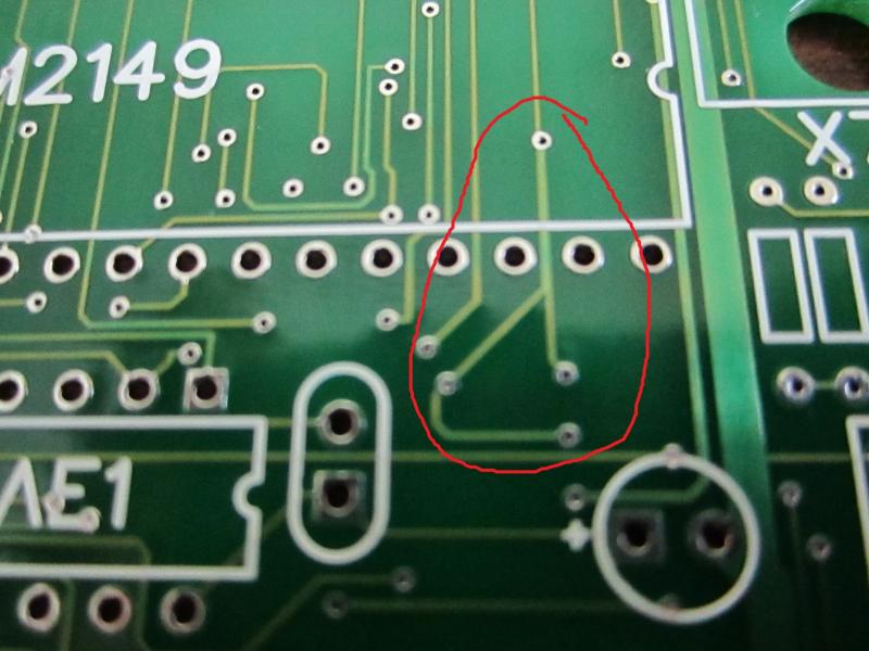

В принципе я бы заменил 512ВИ1 на что нибудь современное типа DS3231 с интерфейсом I2C тем более что есть готовые модули.
Если кто-нибудь написал бы подобный тест с задержками, можно было бы проверить данное предположение. У меня есть несколько СF карт которые ни в какую не хотят работать в данной схеме. Хотя в схеме IDE интерфейса на 580ВВ55 прекрасно работают и не глючат.
Интересно, а зачем в multicard-2 убрали один СОМ - порт? Экономили что ли? и для чего понадобилась доработка на транзисторе? вроде глюков с 512ВИ1 не замечено. Не считая того, что часики постоянно "немного" отстают. По крайней мере на моей платке.

Вообще было замечено искажение внутренних ячеек озу при выключении питания. И в описании рекомендовалось подтягивать CS к питанию, тогда уменьшается потребление от батареи.
