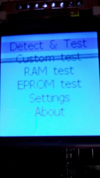

О чудо, с самой первой версией 0.8.3 (92) заработало! Но не одно, так другое, на экране какая-то полоска заметил, что и на 5110 в этом же месте не прорисовывались пиксели грешил, что на самом дисплее отошел контакт. Значит, что-то не так на основной плате тестера?
Вложение 63814
P.S. Прошил последнюю прошивку - работает, почему сразу не хотел загадка, полоска осталась.
Заметил, что иногда бывает такая проблема (чёрная заставка на экране), которая лечится при повторном подключении питания. Похоже, на линии UART где-то появляется мусорный(е) байт(ы), из-за чего платы не могут синхронизировать соединение. Раньше, при подключении по USB, такого не замечал.
А полосы на экране - похоже, брак дисплея (если они стабильно на одном месте).
Вот я чайник, полоска потому, что сверху дисплея наклеена пленка, а полоска на пленке. Транзисторы поставил как на схеме BC817 - подсветка дисплея, BC807 - пищалка, все работает. Не знаю почему у alex-z80 не работало правильно. Еще один момент, Олег, попробуйте на последней прошивке выставить sound на 0%, у вас не пропадут строчки?
