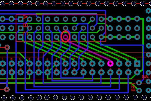

Вчера дошли руки, запустил винчестер. Большое спасибо Error404 за подсказку и программу. Был непротрав на платке переходника в этом месте:
Вид для печати
Посмотрел, на переходнике с 39 ноги разъема, с обоих сторон разъема параллельно запаиваются резисторы.С какой целью два резистора?
По схеме там один резистор. Два только потому, что сначала я нарисовал один, а потом мне показалось, что в другом месте его установить было бы удобнее, а старый я удалять не стал (типа - ставьте на выбор).
Можно запаять 2 параллельно, но удвоенного сопротивления :)
