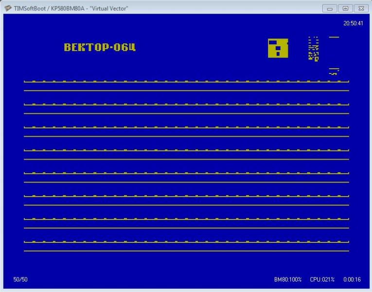

Привет, прошу помощи у знающих людей. Комп новый под пломбой, по состоянию видно что им или не пользовались или пользовались очень мало. При включение идёт писк и горит только один светодиод "РУС" При нажатии двух кнопок БЛК и ВВОд светодиод гаснет и писк пропадает. Питание на проце +5 -5 +12 присутствует, тактовая частота на двух входах тоже. Из замеченного, сильно греются РУ2 две штуки, серия 155. Возможно так и должно быть. Подскажите пожалуйста какие следующие шаги нужно сделать? Комп обязательно нужно запустить как игровое место! Спасибо!
